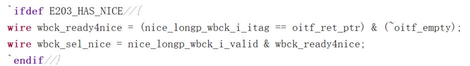

1. OITF 分配 tag 的时序
《手把手教你设计CPU——RISC-V处理器篇》讲到,E203的OITF只对长指令分配 itag。为什么呢?在长指令写回单元 longpwbck 里面,长指令的写回需要对比 itag 的值,并且 OITF 输出“不为空”信号时,才允许提交,代码见下图:
而这个 "oitf_empty" 信号是在指令进入 EXU 单元的第二个周期才会更新,因此单周期指令并不会在指令进入 EXU 的第一个周期写回,由此产生了错误。

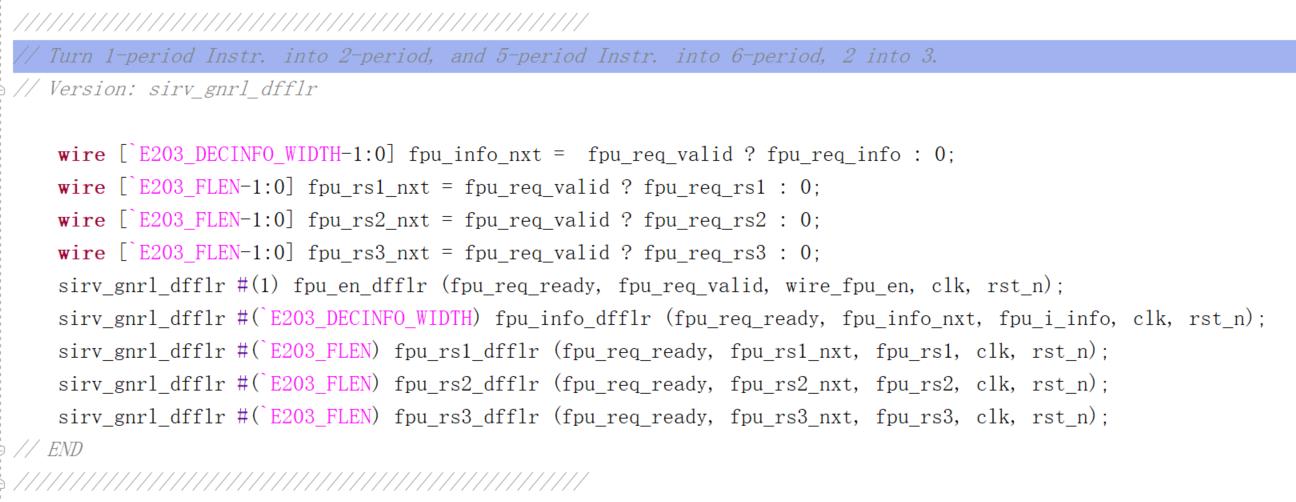

由于原 E203 代码中确定了将所有浮点指令都视为长指令,而上述单周期单精度浮点指令很明显不符合该假设。为了尽量少地改动原代码,方便后期代码 debug,笔者在 FPU 中为所有输入数据添加了一个寄存器,由此每一个指令的指令周期都增加了一个时钟周期。具体的实现代码如下图:

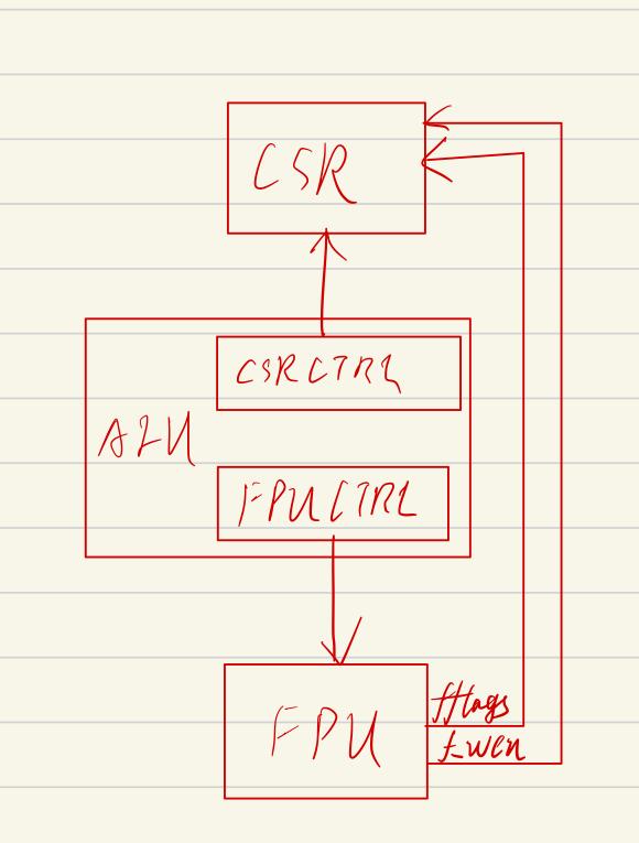

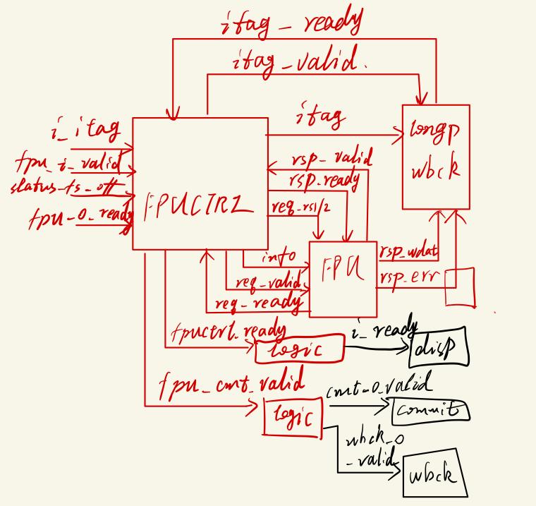

确定了指令周期及指令实现方式后,就可以确定控制逻辑了。笔者参照 E203 的 ALU 中的 "exu_nice.v" 文件设计 FPU 控制器。对于 NICE 的通信接口各信号的解释,可以查阅《手把手教你设计CPU——RISC-V处理器篇》第16章。由于 RISC-V 架构规定,浮点指令不会引发任何中断,因此笔者删去了通信接口中的错误标志。另外,笔者将 _req_instr信号换成了 fpu_info 信号。NICE 中还设置了与 ICB 总线通信的信号,由于 FPU 不需要与 ICB通信,因此删去了所有以 “icb”开头命名的信号。

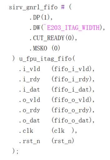

需要注意的是,由于官方例程的 NICE 处理器为4级流水线,因此 NICE 控制器的 fifo 深度为 4 。而笔者所设计的 FPU 为单级流水线,因此在 FPU 控制器中将 fifo 的深度设为1,并且将 "CUT_READY" 配置成 0。笔者的 FPU 控制器中的 fifo 配置如下图所示:
最终 FPU、 FPU 控制器和长指令写回模块之间的连接如下图所示:
FPU, ALU 和 CSR 之间的连接如下图所示:
