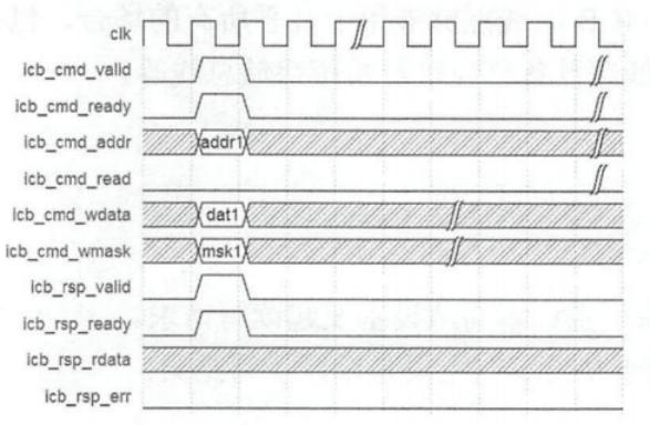

主设备通过 ICB 的命令通道向从设备发送写操作请求( icb cmd read 为低〉,从设备
立即接收该请求( icb _crud _ready 为高〉
从设备在同一个周期返回反馈且结果正确( icb_rsp_err为低〉,主设备立即接收该结
果( icb _rsp _ready 为高〉如下图所示

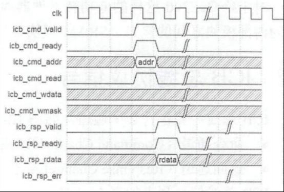

主设备通过 ICB 的命令通道向从设备发送读操作请求(icb cmd read 为高〉,从设备
立即接收该请求( icb cmd _ready 为高)
从设备在下一个周期返回反馈且结果正确( icb _rsp _err 为低), 主设备立即接收该结果( icb _rsp _ready 为高)
