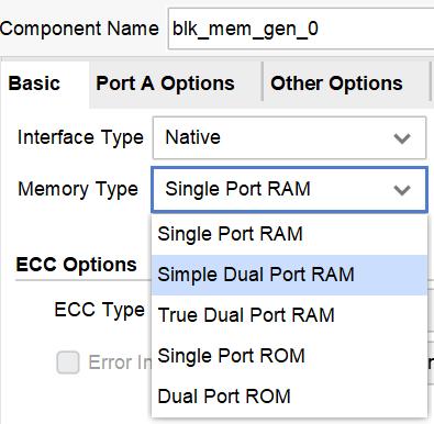

首先在IP catalog中搜索 BRAM ,点击BRAM GENERATOR。
接口方式有五种,一般使用simple dual port ram
Simple Dual Port RAM,简单双口RAM,一口读一口写,可以实现同时读写
Simple Port RAM,单口RAM,无法实现同时读写。
True Dual Port RAM,真双口RAM ,每个端口都可以进行读和写。

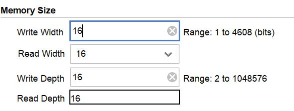

其中 width代表数据位宽,depth代表数据个数

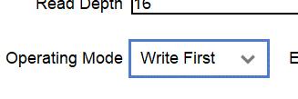

操作模式建议选择写优先,一般只有使用coe初始化后不再写BRAM,才使用读优先

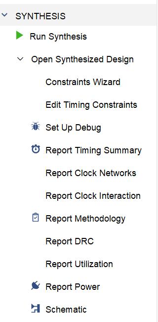

例化完成以后,进行综合,可以通过report utilization来查看资源消耗情况
可以看到使用的板子(DDR200T)共有365 block的bram资源,本次共使用了337.5
