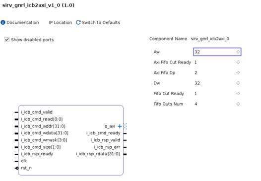

    蜂鸟提供了icb2axi模块,为了方便在block design中使用,将其封装为IP,保留其可配置参数,如下所示:
    该模块将icb接口转化为axi接口,以便我们后面使用axi接口的DDR3。

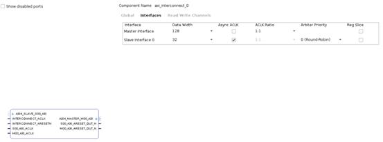

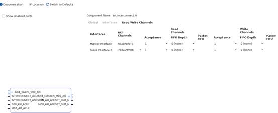

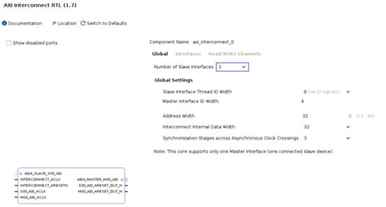

(2)axi_interconnect模块

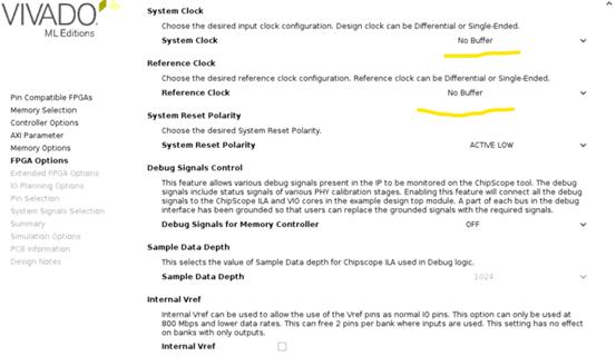

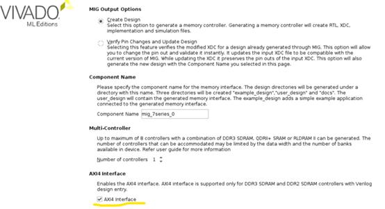

mig 的模块配置具体可参考:https://blog.csdn.net/qq_43858116/article/details/123799437
强调一些不同的地方:
下面AXI4 interface需要勾选,否则产生的模块没用AXI接口。

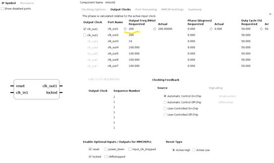

system clock和reference clock选择no buffer。都采用时钟生成模块mmcm0生成的200M时钟。注意两个时钟的值必须一样,否则mig初始化会出错。

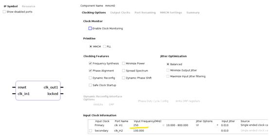

(3)时钟生成模块mmcm0
该模块将系统顶层时钟hfextclk分频或倍频成200M时钟,供mig模块的system_clk和reference_clk使用。
