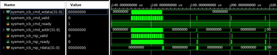

:(仿200us以上,100us左右mig才完成初始化)

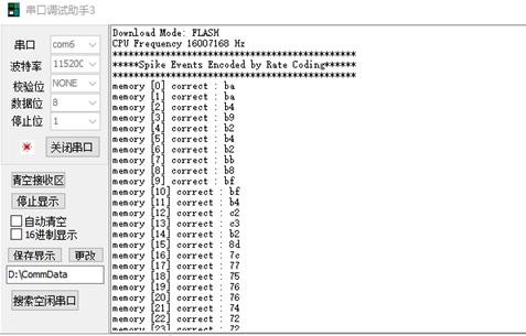

(1)测试代码
define DDR_BASE 0xA0000000
unsigned int ddr_offset = 0x00000000;
for(int i=0;i<50;i++)
(unsigned int )(DDR_BASE+ddr_offset) = ddr_offset;
ddr_offset += 0x00000004;
int rd_data;
rd_data =
(unsigned int )(DDR_BASE+ddr_offset);
if(rd_data==ddr_offset)
printf(“memory [%d] correct : %drn”,i,rd_data);
(2)测试效果,读数正确

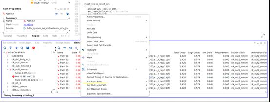

vivado综合:

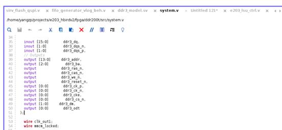

注意:(1)综合不需要例化ddr3模型,将soc_top层的ddr3的接口引出到最顶层system,mig的ddr3管脚约束在配置mig核的时候已经完成,不用再考虑。
(2)综合时需要把ui_clk和clk_16M间的时序路径设成false_path,因为mig产生的用户时钟ui_clk和系统顶层时钟clk_16M是异步的,故综合时不分析这段时序路径,否则会时序违约。
若出现异步时钟造成的时序违约如:
新建一个.xdc文件,打开综合下的
ti
ming summary,然后右键点击违约的时序路径,选择set false path,然后将约束写入新建的.xdc文件中,时序违约便可消除。

扩展后FPGA开发板代码运行效果图:
在程序中加载了142KB的图像数据,并进行读出,依次比对,读出结果正确。
