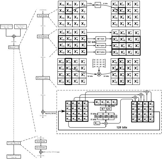

AES算法包含多轮加密处理,每轮(round)由四个基本操作组成:字节替代(SubBytes)、行移位(ShiftRows)、列混淆(MixColumns)和轮密钥加(AddRoundKey)。这些操作的组合使得AES具有较高的安全性。
AES算法的加密流程可以概括为以下几个步骤:
密钥扩展(Key Expansion):AES算法中使用的密钥长度可以是128位、192位或256位。在密钥扩展阶段,根据不同密钥长度生成一系列轮密钥,这些轮密钥将在后续的加密和解密过程中使用。
初始轮(Initial Round):在初始轮中,将待加密数据与第一个轮密钥进行异或运算。这一步骤有助于消除数据的模式和统计特性,增强加密的随机性。

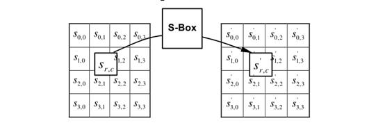

字节替代:通过查找S盒(Substitution Box)中的值来替代输入数据的每个字节。S盒是一个由固定字节值组成的查找表,用于替代输入数据中的字节值,增加了加密算法的复杂性。

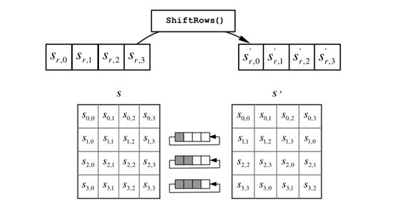

行移位:按照特定规则将每一行向左循环移位。这个操作保证了每个字节的位置发生了变化,增加了数据的混淆度。

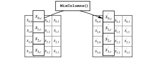

列混淆:通过一系列乘法和加法运算,将每一列进行混淆。这个操作引入了数据的纠缠效应,增加了加密算法的强度。

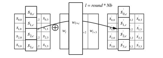

轮密钥加:将当前轮的轮密钥与经过字节替代、行移位和列混淆处理后的数据进行异或运算。这一步骤引入了密钥的影响,增加了数据的随机性。
最终轮(Final Round):最终轮是在上述轮操作之后进行的一轮特殊操作,不包含列混淆操作。在最终轮中,执行字节替代、行移位和轮密钥加操作。
除此之外,AES每轮的加密密钥都是由初始密钥(128/192/256)扩展而来,对于AES-128,加密轮数为10轮,需要扩展44个128bit密钥。密钥扩展算法如下:
其中Nk代表加密轮数。
