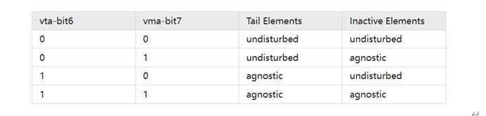

上次我们讲vtype讲到一般,今天把剩下的部分给讲完。
Vma和vta表示的是向量尾部不可知与向量掩码不可知的设置位。
这两个位的值,都是在设置为0的时候表示未受干扰,设置为1的时候表示不可知。
尾部不可知暂时不多解释,掩码不可知的含义是,v指令的每一条指令的25位会保留作为vm当作掩码使用。当掩码使用为1时,指令正常运行;设置为0时,指令被屏蔽。
Vtype中的30:8的位是保留位,没有含义。
Vill表示的是矢量类型非法,这个位默认不设置,如果置位,vtype其他值都置零。
