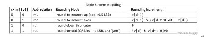

Vxrm寄存器:矢量定点摄入模式寄存器,它的最低有效位[1:0]中保存一个两位读写舍入模式的字段。高位则都置为0;

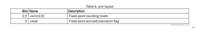

Vxsat寄存器:定点饱和标志,最低位有效,其余位置0。
Vcsr寄存器:vxrm和vxsat寄存器可以通过vcsr寄存器来访问:
