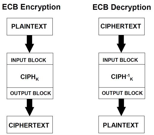

1. 电子密码本模式 (ECB):
ECB模式是最简单的加密模式之一,其流程如图1所示。它将明文分成固定大小的块,并对每个块进行单独的加密。然而,ECB的主要弱点是它对于相同的明文块产生相同的密文块,这可能暴露出加密模式。因此,在保护隐私性方面,ECB模式并不是最佳选择。

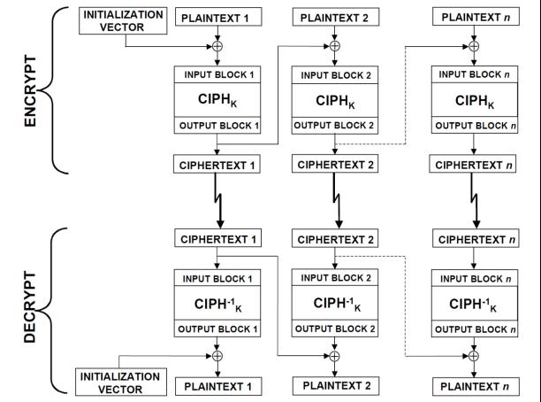

2. 密码分组链接模式 (CBC):
CBC模式引入了初始向量 (IV),并在每个块的加密中使用前一个输出块,其流程如图2所示。这意味着每个明文块的加密都取决于前一个加密函数的输出块,从而消除了ECB模式中的问题。然而,CBC模式无法并行加密,因为每个块都依赖于前一个块的输出块,这可能降低性能。

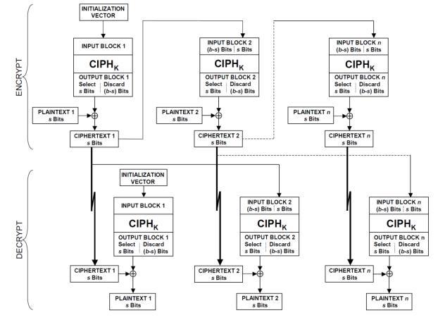

3. 密码反馈模式 (CFB):
CFB模式将前一个密文块作为加密函数的输入,并生成一个输出块,然后将该输出块与明文块进行异或运算,产生密文块,其流程如图3所示。CFB模式在解密时可并行计算。然而,CFB模式对于数据完整性的保护不够好,因为如果攻击者更改了密文块中的某些位或整个块,解密过程仍然会进行,这可能导致解密后的明文中包含错误的数据。

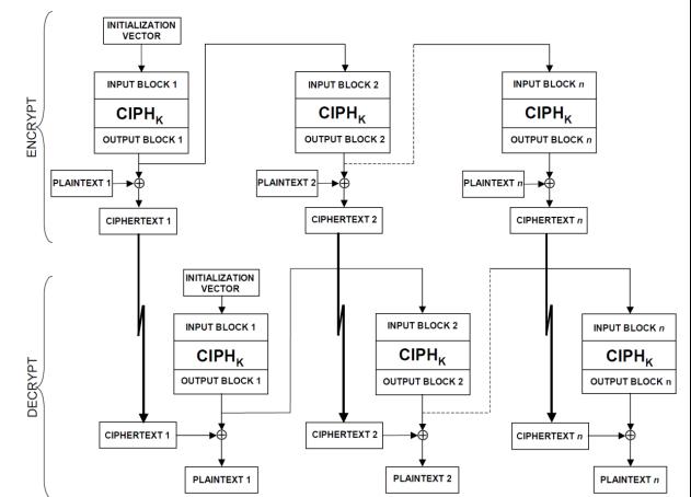

4. 输出反馈模式 (OFB):
OFB模式类似于CFB模式,但它将前一个输出块作为当前加密函数的输入。其流程如图4所示。OFB模式的加解密结构相同。然而,OFB模式不能并行加解密。

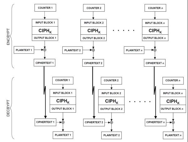

5. 计数器模式 (CTR):
CTR模式将计数器作为初始向量,并在每个块上递增计数器值,其流程如图5所示。然后,将计数器输入加密函数产生输出块,该输出块与明文块进行异或运算,生成密文块。CTR模式具有并行加解密的优点,因为每个块是独立的,无需等待前一个块的加密结果。这使得CTR模式在高性能要求的应用中特别有用。
