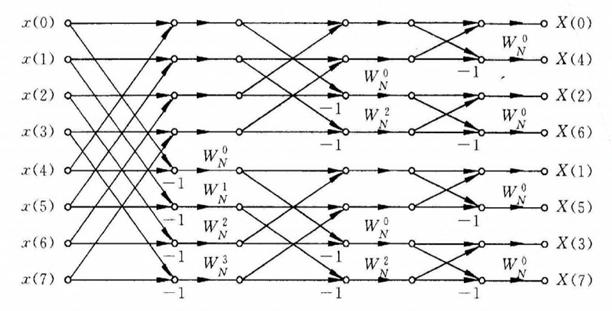

NTT可使用Gentleman-Sande蝶形变换实现,以正常顺序输入,以位反转顺序输出。N点的NTT运算由 级组成,每一级执行 次蝶形变换。因此,一个N点的NTT共执行 次蝶形变换,以下是8点NTT的信号流图:
