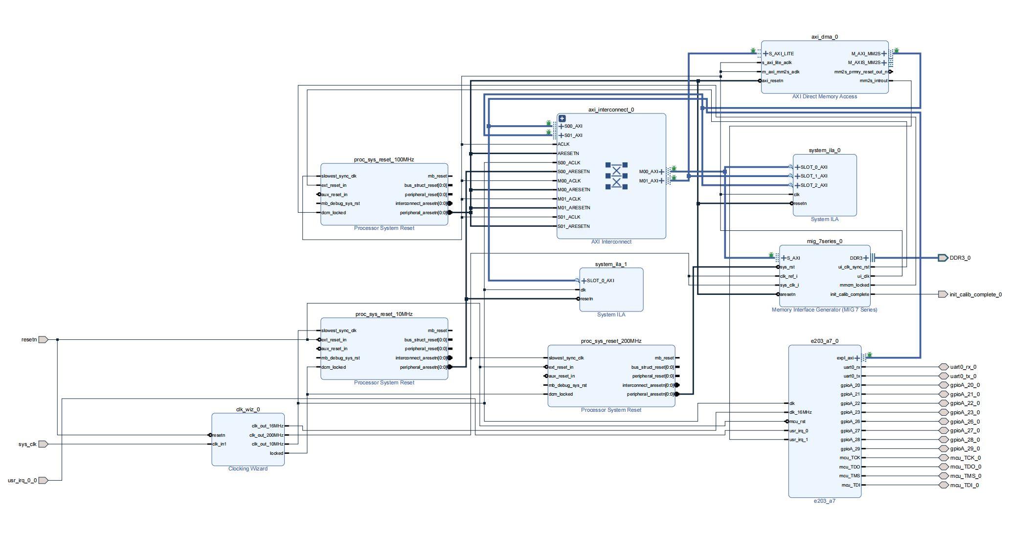

1.BD设计

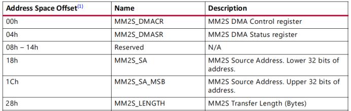

    编写SDK代码,需要根据xilinx的官方例程和dma ip使用手册进行寄存器的配置。

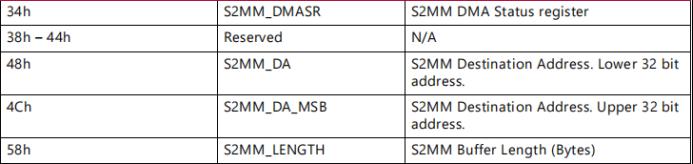

    重要寄存器:
    MM2S
    S2MM
    重要函数:

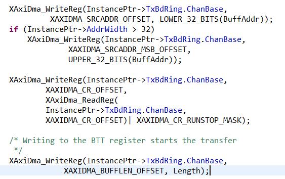

    1)XAxiDma_SimpleTransfer():设置方向,地址,传输长度
    主要是对以下寄存器进行配置

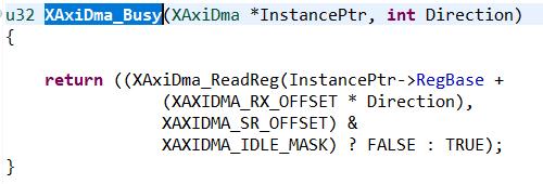

    2) (XAxiDma_Busy(&AXiDma,XAXIDMA_DEVICE_TO_DMA)) 判断是否传输完毕

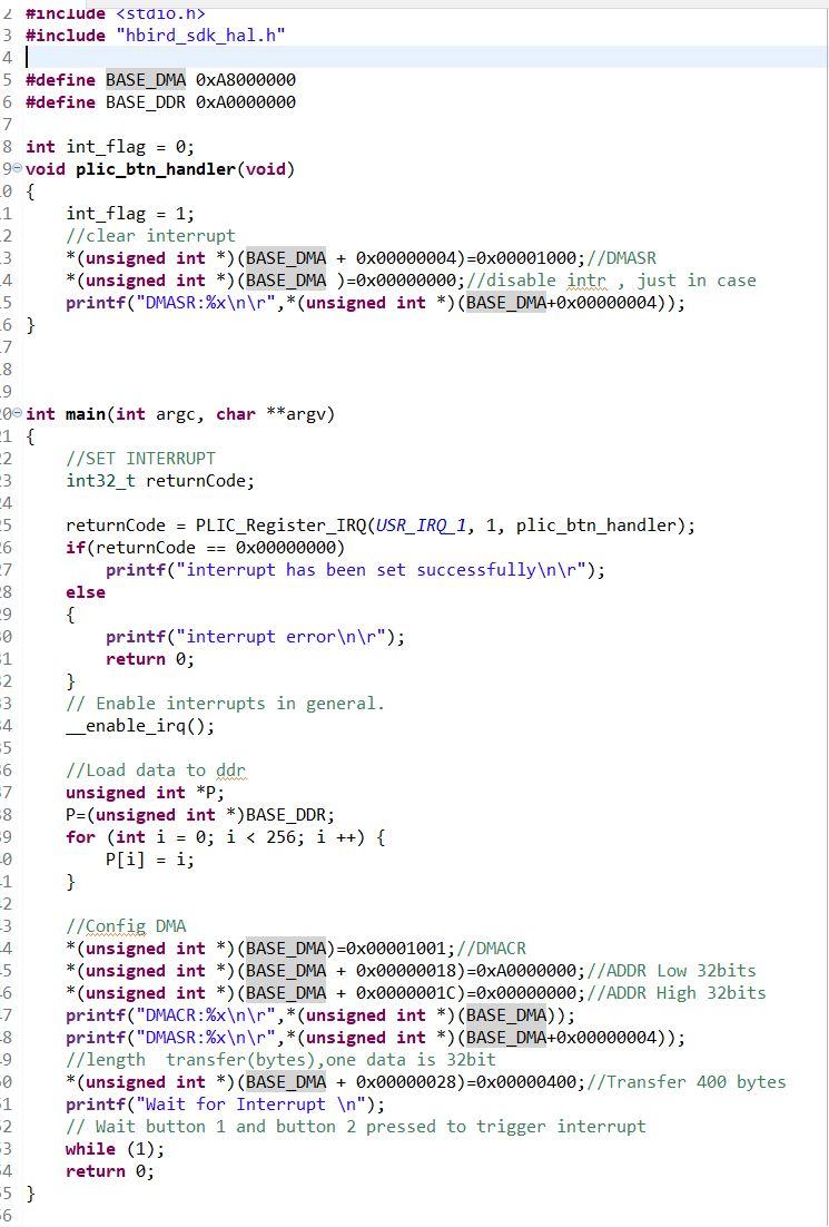

3.测试

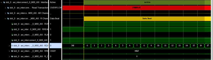

    1)先通过S00_AXI和M00_AXI向DDR中写入数据。
    2)再通过S00_AXI和M01_AXI对DMA进行配置,而后DMA开始工作,通过M_AXI_MM2S、S00_AXI和M00_AXI从DDR中读取数据。
