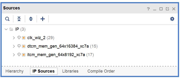

1. 将蜂鸟soc移植到Vivado
只要将端口映射好,注意配置好时钟和bank ram的IP就可以

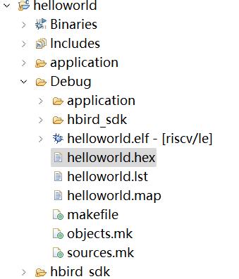

2. 将机器指令初始化到ITCM的bank-ram-IP
生成的机器指令在这里

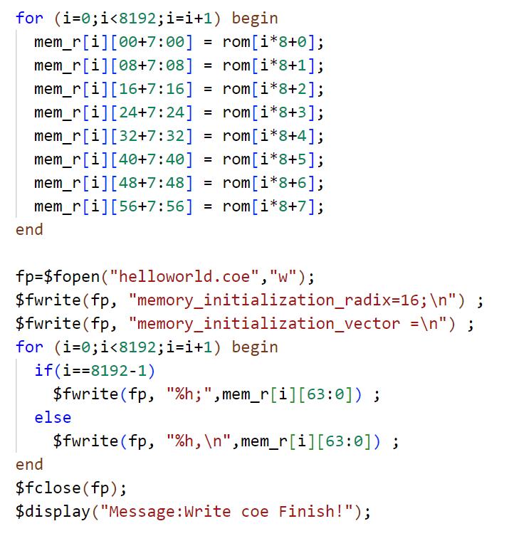

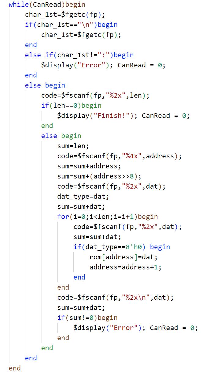

我们参考网上的相关代码,做了hex到coe的转换,核心代码实现如下:
读取hex:

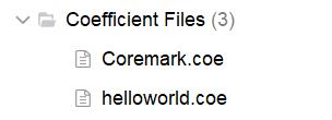

生成coe:
3. 然后就可以仿真啦
