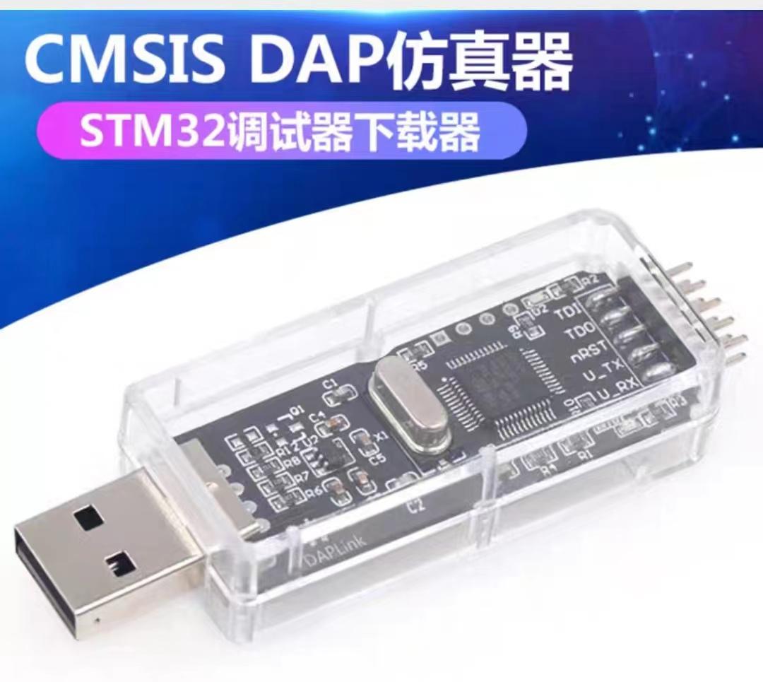

我们先介绍一下CMSIS DAP仿真器:
他的功能如下:

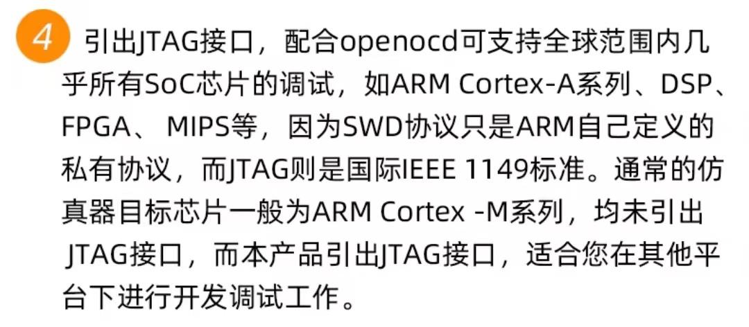

可以看到,它支持JTAG接口协议,以及openocd软件生态,符合蜂鸟SOC的调试需求

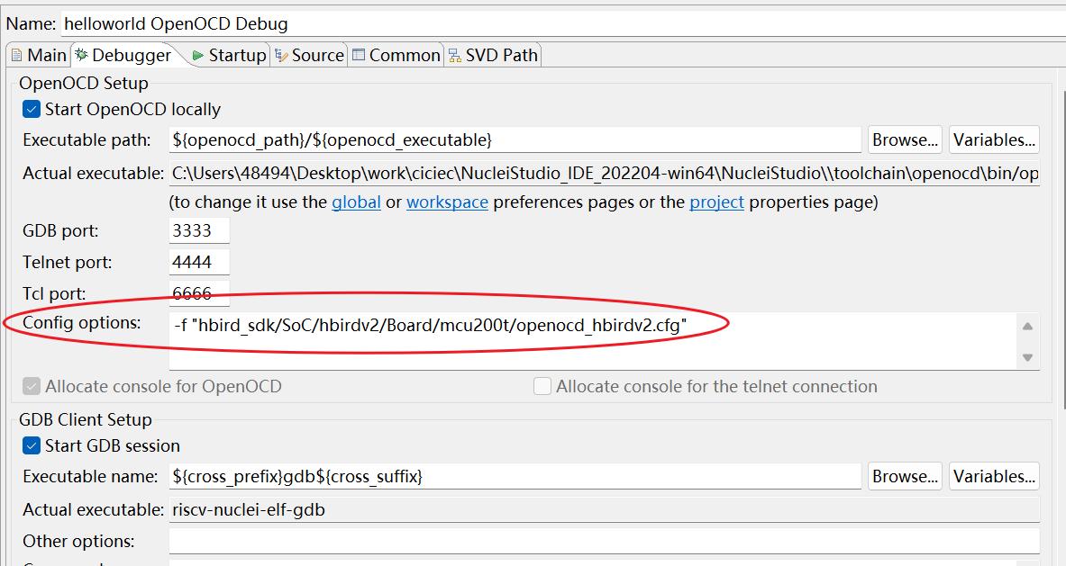

1. 只需要修改调试脚本就可以了
红框框出来的这里

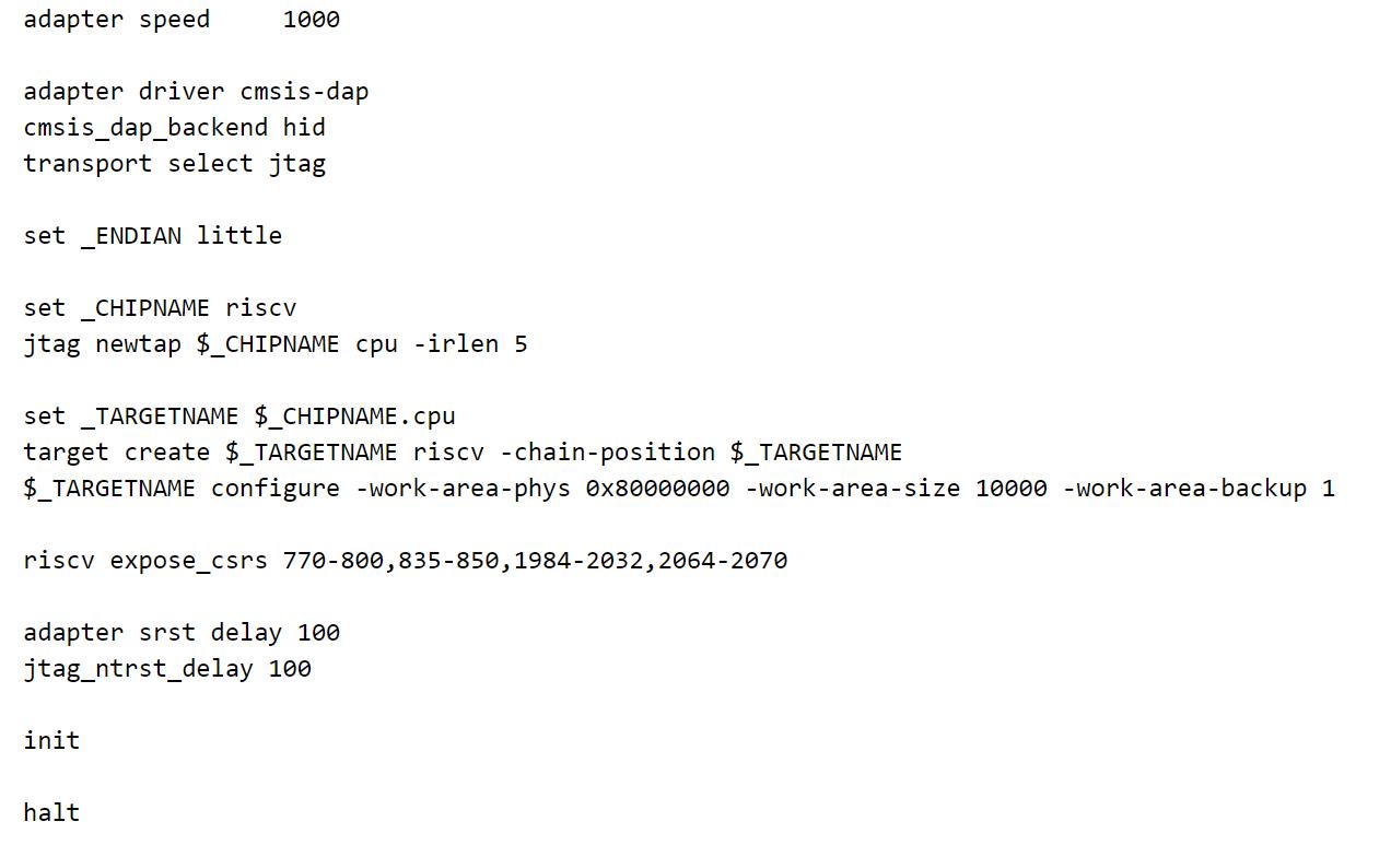

2. 我们分享我们更改的脚本
3. 然后就可以调试啦
