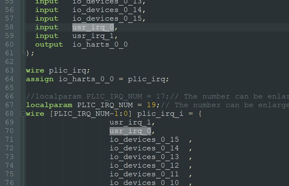

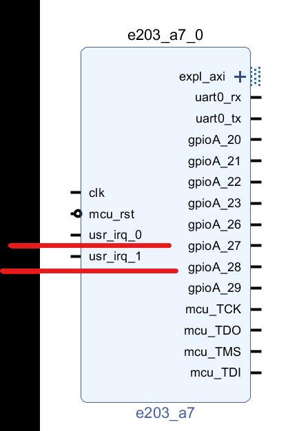

3 e203内部的修改
我们需要修改的文件位e203_subsys_main/e203_subsys_plic/sirv_plic_top.v中,将usr_irq_0以及usr_irq_1加入其中作为我们的外部中断源。
将其层层引出后得到的模块其中断引脚如下图所示

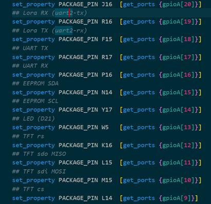

4 参考
参考:Nuclei_ddr200t原理图手册,官方提供的约束文件,确定能用的io口,有些io
别其他外设占用的
以及官方的gpio_toggle示例代码

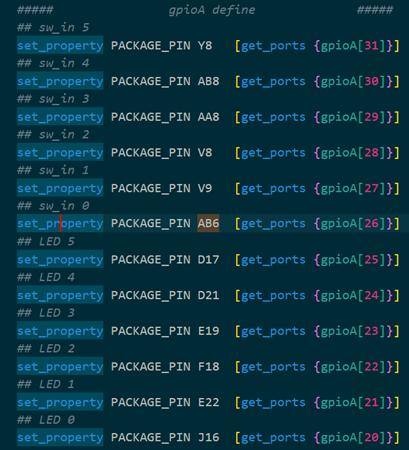

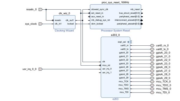

5 硬件BD文件的设计
Gpioa_20 -Gpioa_23:4个led灯;Gpioa_26 -Gpioa_28:3个KEY;
Usr_irq_0_0:一个key用于中断

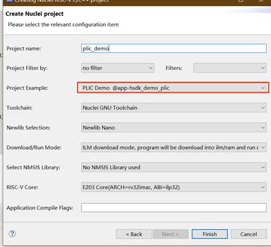

6 sdk的设计
两种方式:
1·参考官方例程自己修改
2·自己编写
(1)    在hbirdv2.h头文件中将__PLIC_INTNUM改为此时的中断数量,本实验中加入了两个中断扩展,因此将该参数改为19.
        还可在其中加入新加中断的中断号,其分别为17,18.

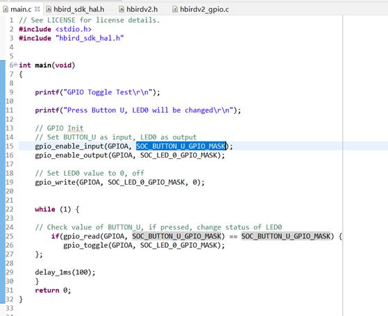

(2)    修改main中代码
Led初始化及使能设置:

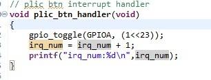

Irq中断设置,按下按键中断会自动跳转到该函数,翻转gpio23。

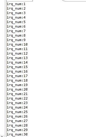

按下按键,使得usr_irq_o拉高触发中断并翻转led电平,达到一个控制亮灭的效果。
