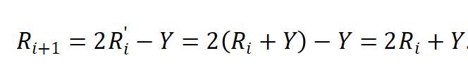

加减交替法是一种不恢复余数的除法。在恢复余数的除法中设第i次减法计算后的余数小于0,则恢复余数法的操作是,其中Y是除数,是余数。则第i+1次的余数如下式
因此不恢复余数除法采用的公式,其结果与恢复余数后左移一位再减Y是等效的。
