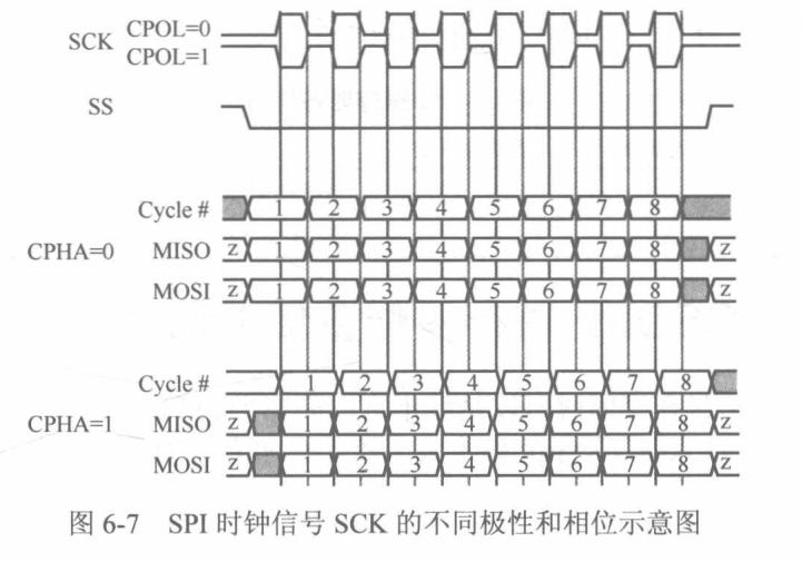

SPI的时钟相位和时钟极性相关概念如下图:
SOC的SPI0外设默认为 CPHA = 0, 但是我们的采样模块需要 CPHA = 1,所以我们修改SPI的RTL代码。

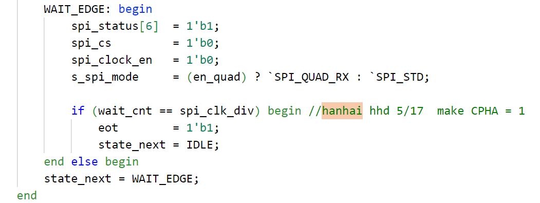

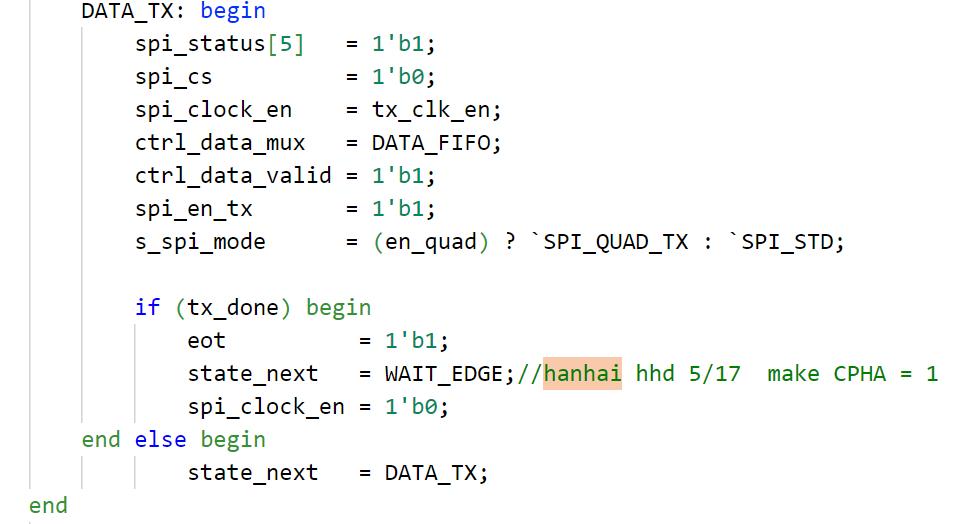

将边沿条件spi_master_tx/rx的边沿条件更改:

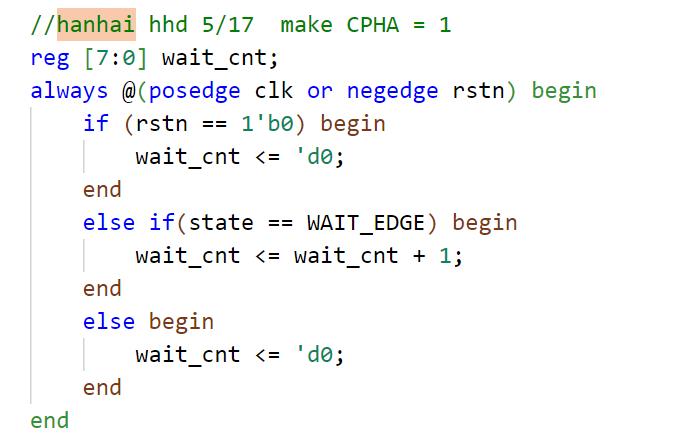

更改状态机,使结束时间多半拍:
spi_master_rx/rx中的done信号等需要改变:
