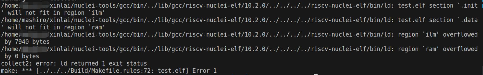

E203内核的DTCM和ICTM的默认配置为64KB的大小。然而,我们自己编写的应用程序可能因为代码量或者数据量过大,而导致指令或者数据无法完全放在ITCM或DTCM中,直接的表现是在用hbird-sdk生成.verilog文件时报错(如下图)。
因此,我们需要根据需要对DTCM、ITCM的进行扩容。具体操作如下:
