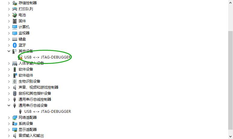

  • - 连接开发板,打开设备管理器,为另一个未识别的端口手动安装FT2232串口驱动

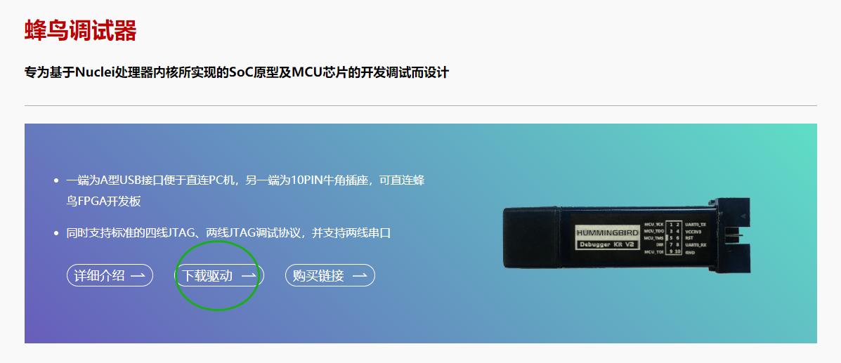

在芯来官网开发板页面(https://nucleisys.com/developboard.php)最下方找到蜂鸟调试器驱动进行下载:

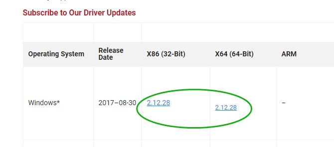

在FT2232芯片官网(https://ftdichip.com/drivers/d2xx-drivers/)根据你的系统版本(32位 or 64位)下载驱动程序压缩包并解压(记住文件路径):

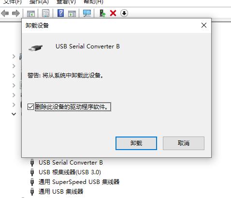

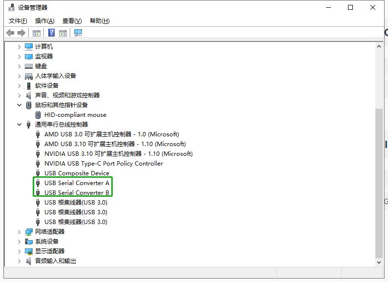

连接开发板,在设备管理器中找到新增的两个串行设备,右键“卸载设备”,并勾选“删除驱动”(两个都卸载)

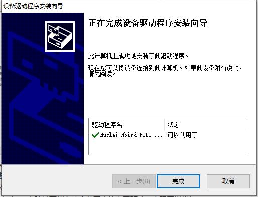

然后断开板子,安装hbird_driver.exe蜂鸟调试器驱动

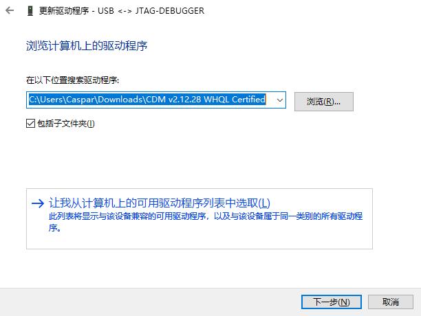

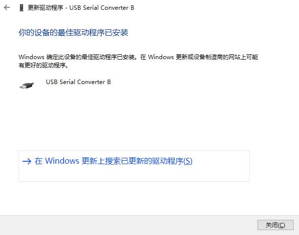

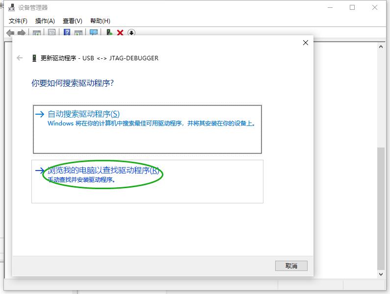

安装完成后,连接开发板,打开设备管理器,找到FT2232未被正确识别的端口对应的设备,右键选择“更新驱动程序”,然后选择“浏览我的电脑”以查找驱动程序
在位置中选择你刚刚下载的FT2232串口驱动程序的解压目录

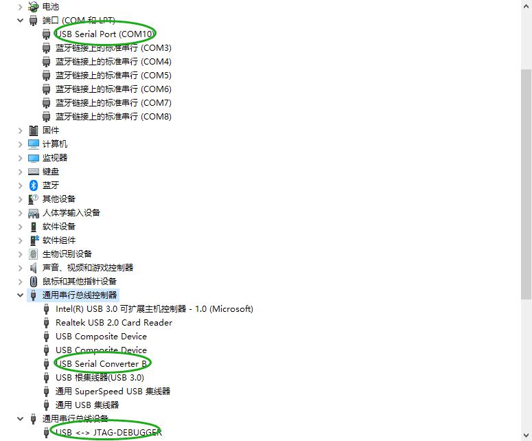

安装完成,此时设备管理器中会显示一个JTAG Debugger和一个USB Serial Port(USB Converter B),参照下图
然后就可以在NucleiStudio IDE或PlatformIO IDE中正常上传调试代码和连接串口啦~
