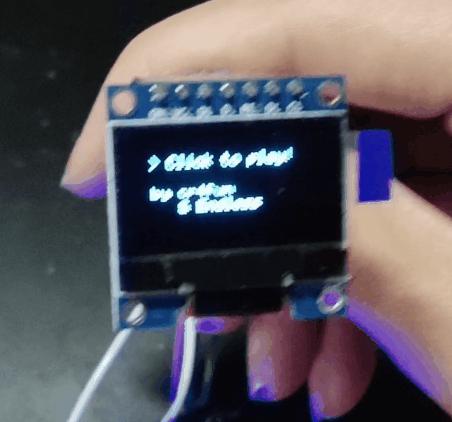

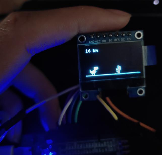

利用RV-STAR开发板移植Chrome的离线游戏小恐龙
RV-STAR开发板上正好有一个按钮,不来做小游戏可惜了,就买了OLED屏幕,改了网上大佬的游戏代码,移植了Chrome的离线小游戏Dino小恐龙。

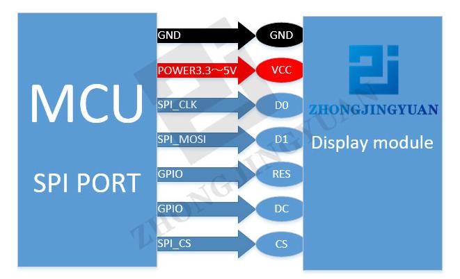

我买的OLED是7脚的,支持I2C和SPI协议,通过焊接电阻来修改协议,我没修改用的是默认的SPI协议。接线如下图:
本来GD32VF103支持硬件SPI的,但是我一直成功不了,就用软件SPI(用普通GPIO模拟SPI协议传输信号)了。
OLED的厂商会提供相应的驱动,网上随便就找得到,不只包括OLED初始化代码(但不同厂商的初始化代码好像不一样),还有软件SPI通信的实现、OLED图形GUI库等等。开发起来还是很方便的。
游戏代码是修改自网上大佬cr4fun代码,我把代码从MicroPython修改为了C语言,基本游戏逻辑没太大改动。
