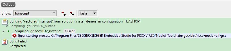

在 Embedded Studio IDE 中编译 Nuclei SDK 工程时出现 Error starting process C:/Program Files/SEGGER/.../riscv-nuclei-elf-gcc 错误,通常是由工具链路径配置问题引起的。以下是详细原因和解决方案:
错误原因分析
工具链路径未正确配置

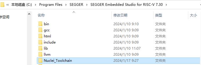

步骤 1:确认工具链安装
- 下载官方 Nuclei RISC-V 工具链(GCC 版本):
Nuclei RISC-V Toolchain 下载链接
- 解压工具链到非系统保护目录(避免
Program Files),例如:
D:Nuclei_Toolchain
C:Nuclei_Toolchain

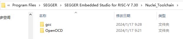

步骤 3:验证工具链可执行文件
- 检查工具链
bin 目录下是否存在以下文件:
riscv-nuclei-elf-gcc.exe(Windows)
riscv-nuclei-elf-ld.exe
- 若文件缺失,请重新下载并解压工具链。

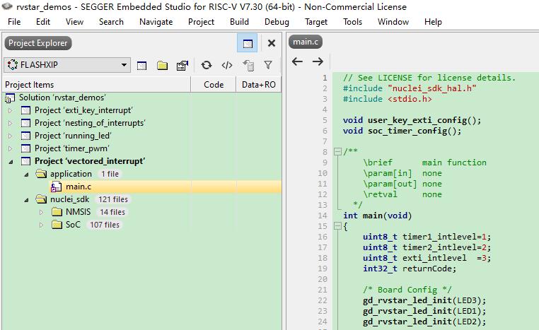

步骤 5:检查工程依赖
- 确保
ses_nuclei_sdk_projects-master 中的工程文件未硬编码错误路径。
如果工程来自旧版本 SDK,建议下载最新 SDK 并重新导入工程。
