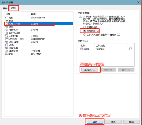

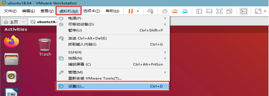

设置方法如下,点击菜单栏的“虚拟机”,选择“设置”
点击“选项”,启用“共享文件夹”,设置Windows主机上的共享目录,点击“确定”。
虚拟机的文件共享设置完成后,将测试的所用的:内核源码linux-4.1.15-elf1.tar.bz2、文件系统(本节以rootfs.tar.bz2为例)、命令行测试程序elf1_cmd_wdt.c放到Windows主机的共享文件夹后。
共享文件夹在 ubuntu 中的挂载目录/mnt/hgfs/share,查看挂载目录下文件。

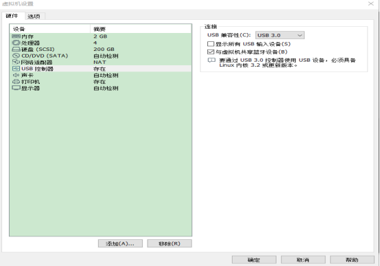

打开虚拟机设置,USB控制器,在兼容性里面选择USB3.0,然后确定。如下图,因为目前大多数电脑都支持USB3.0的接口,如果不设置,当我们插入USB3.0接口,是不能连接到虚拟机的。如下图:

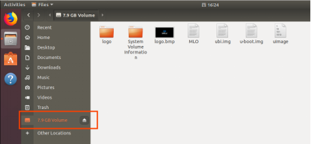

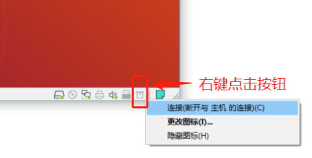

虚拟机启动后,插入U盘,虚拟机右下角会多出一个类似“U盘”的图标,右击-->连接即可,然后就可以在文件系统看到多一个目录,说明U盘加载成功,如图:
