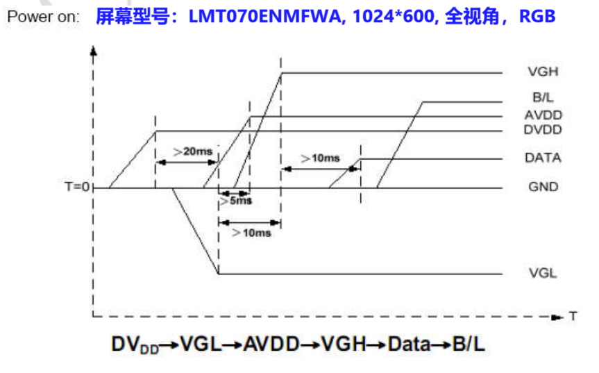

"开机闪屏"是在TFT液晶屏应用中经常会碰到的一种现象,其背后涉及的是电源、信号和初始化时序的配合问题。
这并不是硬件故障,而是一个系统时序设计问题
下面我们详细解析下原因和解决方法。
核心原因:上电时序不同步
问题的根本原因在于:屏幕的电源、主控芯片的初始化以及信号输出,这三者没有按照正确的顺序和时序进行。

1. 电源时序问题(最可能的原因)
屏幕需要多种电压才能工作(如 VCCAVDDVGHVGLVCOM 等)。这些电压通常由PMIC(电源管理芯片)产生,但它们达到稳定的时间可能有先后。
  • 场景:主控芯片的I/O先上电并开始输出随机或无效的电平信号(此时 RGB数据/CLK/同步信号 处于不稳定状态),而此时屏幕的VGH(打开TFT的电压)可能也已经就绪。
  • 后果:屏幕已经通电,并且收到了“乱七八糟”的信号,它会试图显示这些信号,导致短暂亮起并显示杂乱内容(闪一下)。随后,当主控完成启动,开始执行初始化序列时,屏幕会先被复位(黑屏),然后才进入正常显示模式。

解决方法与优化步骤
请按照从易到难的顺序进行排查和解决:
1. 优化背光控制时序(最简单有效)
这是解决“感知上闪屏”最直接的方法。
  • 延迟开启背光:在软件中配置,让 BL_ON 信号在主板稳定输出视频信号之后(例如延迟100-200ms)再拉高。
  • 使用PWM软启动:让背光亮度从0%逐渐增加到目标值,而不是瞬间跳到100%。
2. 优化电源和复位时序
  • 确保正确的上电顺序:理想的顺序是:
    1. 屏幕逻辑电源(VCC)和模拟电源(AVDD等)稳定。
    2. 主控完成复位并开始输出稳定的、低电平的同步信号和时钟。
    3. 主控发送屏幕初始化序列。
    4. 屏幕初始化完成,开始接收有效图像数据。
    5. 最后,开启背光。
  • 检查复位信号:确保屏幕的 RESET 引脚在上电过程中有一个足够长时间的低电平脉冲(参考数据手册),以确保驱动IC被彻底复位。
