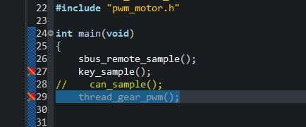

断点失效确实是调试中非常烦人的问题,尤其是在你拔插过JLINK之后。即使重装了软件,问题依旧,这说明核心原因很可能不在IDE软件本身,而是在于调试器、目标板、连接或配置状态上。以下是详细排查步骤:

? 关键点: 因为你提到问题是在拔插JLINK后发生的,所以物理连接问题(接口松动、排线损坏)、目标板因异常操作进入奇怪状态、IDE/驱动的临时状态混乱是最可能的罪魁祸首?。Hardware Reset连接方式和J-Link Commander的诊断是解决问题的利器。
耐心按照步骤排查,通常能解决这类问题。如果所有步骤都试过,问题只在你原来的电脑和工程上出现,那就要更深入检查工程配置和代码了(虽然拔插事件本身不太会导致代码问题)。祝你调试顺利!??
