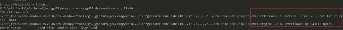

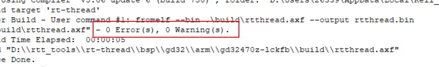

针对您在GD32F470开发中遇到的编译问题,Keil(ARMCC)支持 __attribute__((at(...))) 语法,但SCons(通常使用GCC)不支持此语法。以下是系统化的解决方案:
终极解决方案:使用条件编译 + 链接脚本
通过 条件编译 区分编译器环境,并配合 链接脚本 实现地址定位,完美兼容Keil和SCons/GCC。
步骤1:修改代码(条件编译)
#if defined(__CC_ARM) || defined(__ARMCC_VERSION)
// Keil ARM Compiler
uint16_t ltdc_lcd_framebuf0[800][480] __attribute__((at(LCD_FRAME_BUF_ADDR)));
#elif defined(__GNUC__)
// GCC Compiler - 使用section属性
uint16_t ltdc_lcd_framebuf0[800][480] __attribute__((section(".framebuffer")));
#else
#error "Unsupported compiler"
#endif
步骤2:修改GCC链接脚本(.ld文件)
在链接脚本中定义显存段的位置:
MEMORY
RAM (xrw) : ORIGIN = 0x20000000, LENGTH = 128K
FRAMEBUFFER (rw) : ORIGIN = 0xC0000000, LENGTH = 768K /* 假设的显存地址 */
SECTIONS
.framebuffer (NOLOAD) :
. = ALIGN(4);
*(.framebuffer) /* 捕获所有.framebuffer段的变量 */
. = ALIGN(4);
} > FRAMEBUFFER
备选方案:纯宏定义简化版
如果不想修改链接脚本,可使用此方案(需编译器支持):
#define FRAMEBUFFER_SECTION __attribute__((at(LCD_FRAME_BUF_ADDR)))
#define FRAMEBUFFER_SECTION __attribute__((section(".framebuffer")))
#else
#endif
uint16_t ltdc_lcd_framebuf0[800][480] FRAMEBUFFER_SECTION;
关键点解析
条件编译标识符:
__CC_ARM:Keil ARMCC 编译器标识
__GNUC__:GCC 编译器标识
__ARMCC_VERSION:新版Keil编译器标识
GCC实现原理:
section(".framebuffer") 将变量放入自定义段
- 链接脚本中的
> FRAMEBUFFER 将段映射到指定地址
(NOLOAD) 告诉加载器不初始化该段(显存无需初始化)
地址计算:
显存大小计算:800×480×2(uint16_t) = 768,000 字节 ≈ 750KB,需确保:
- 链接脚本中
LENGTH 足够大
- 地址
ORIGIN 与硬件要求一致(如0xC0000000)
验证要点
Keil环境:
- 检查map文件中变量地址是否为
LCD_FRAME_BUF_ADDR
SCons/GCC环境:
- 编译时添加链接脚本:
LDFLAGS += -T your_linker_script.ld
- 使用
arm-none-eabi-objdump -h 确认 .framebuffer 段地址正确
替代方案警告:某些教程建议GCC使用 __attribute__((aligned)) + 手动偏移,这种方法存在地址错位风险,强烈不推荐用于硬件外设映射。
此方案彻底解决编译兼容性问题,同时确保:
- 代码版本统一(无需手动注释/取消注释)
- 硬件地址精确控制
- 跨编译器兼容性
- 符合嵌入式最佳实践
