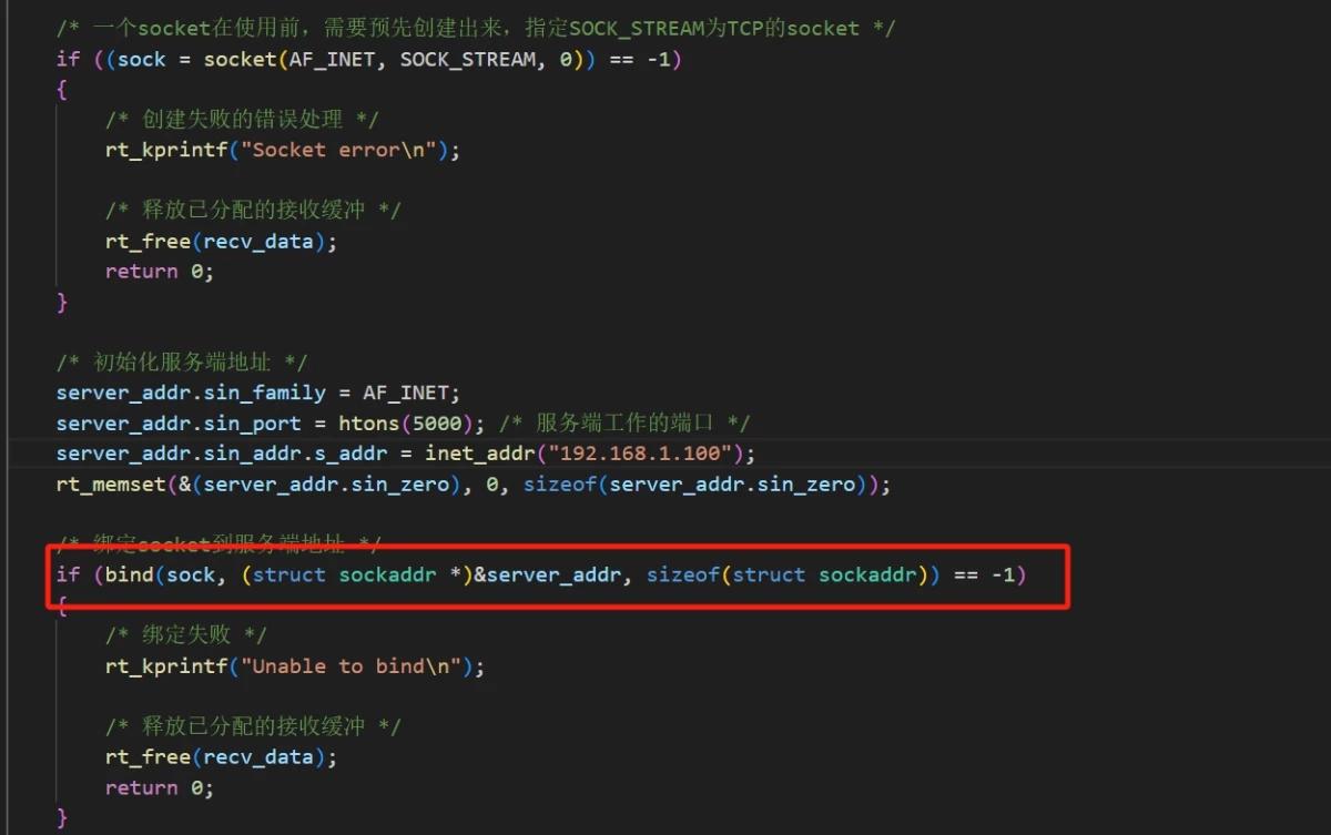

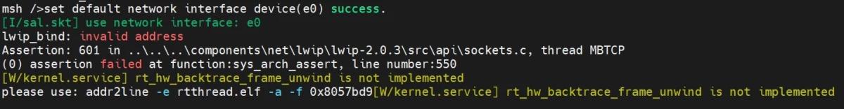

跑tcpserver_sample 例程报lwip_bind: invalid address错误怎么解决?
各位前辈好。网口已经板子和电脑相互可以PING通。然后板子创建一个服务器,使用tcpserver_sample的例程,运行报lwip_bind: invalid address错误。
有人碰到过吗,能指点下,给点宝贵意见吗。感谢。

遇到lwip_bind: invalid address错误时,通常是因为绑定的IP地址配置不正确或网络接口未就绪。以下是详细解决步骤:
1. 检查绑定的IP地址是否正确
  • 在代码中检查绑定的IP地址(g_local_ipaddr)是否与板子的实际IP匹配。
  • 使用以下命令查看板子IP(以Linux系统为例):
     ifconfig eth0  # 或其他网口名称(如eth1、enp0s3等)
  • 修正方案
    • g_local_ipaddr改为板子的实际IP(如192.168.1.100)。
    • 或绑定到通配地址INADDR_ANY0.0.0.0),允许所有接口:
      server_addr.sin_addr.s_addr = htonl(INADDR_ANY);  // 替代具体的IP地址
2. 确保网络接口已初始化就绪
  • 现象:虽然能Ping通,但程序可能在网络接口初始化完成前执行了bind()
  • 解决方法
    • 在绑定前添加延时(如2秒),等待网络稳定:
      sleep(2); // 或更长时间
    • 或在代码中增加网络状态检查逻辑(如轮询netif_is_up())。
3. 验证端口号和地址格式
  • 端口号:确保端口合法(>1024,避免使用系统保留端口)。
  • 地址转换:确认使用了正确的字节序转换:
     server_addr.sin_port = htons(LOCAL_PORT); // 端口必须用htons转换
    server_addr.sin_addr.s_addr = inet_addr("192.168.1.100"); // IP字符串转网络字节序
4. 检查lwIP配置
  • 确保lwipopts.h中启用了必要选项:
     #define LWIP_SOCKET 1        // 启用Socket API
    #define LWIP_IPV4 1          // 启用IPv4
    #define SO_REUSE 1           // 允许地址复用(可选)
5. 完整诊断流程
   // 示例:绑定前打印关键信息用于调试
   printf("Binding to IP: %s, Port: %dn", inet_ntoa(server_addr.sin_addr), ntohs(server_addr.sin_port));
   // 执行bind
   if (bind(sock_fd, (struct sockaddr*)&server_addr, sizeof(server_addr)) < 0) {
       perror("bind failed"); // 打印详细错误
       close(sock_fd);
       return -1;
6. 常见问题排查表
问题原因 解决措施
IP地址与实际不符 修改为板子真实IP或使用INADDR_ANY
网络接口未初始化完成 增加延时或等待网络状态事件
端口被占用/非法 更换端口(如5000~65535)
lwIP配置未启用Socket API 检查lwipopts.h中的宏定义
地址转换错误 检查inet_addr()htons()是否正确使用
最终建议:
  1. 优先尝试绑定到INADDR_ANY,排除IP配置问题。
  2. bind()前添加sleep(2),观察是否因初始化时序导致。
  3. 通过perror打印错误详情,定位具体原因。
执行上述步骤后,通常可解决绑定失败问题。若问题仍在,请提供代码片段(尤其是网络初始化和绑定部分)以便进一步分析。
