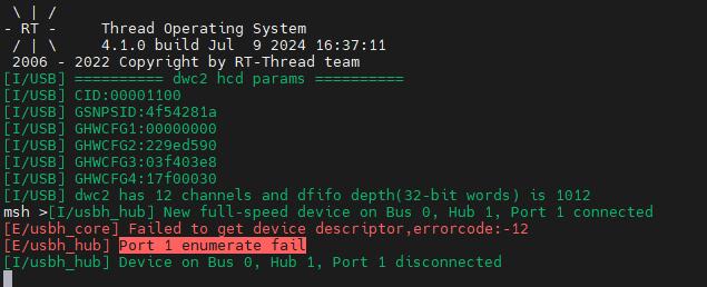

在移植CherryUSB Host时遇到Failed to get device descriptor, errorcode: -12错误,通常表示USB传输超时。错误码-12在CherryUSB中一般对应USB_ERR_TIMEOUT(具体定义需查看源码中的usb_errno.h)。以下是系统化的解决方案:
1. 检查硬件连接和供电
- 线缆质量:更换高质量的USB线缆(带屏蔽层),确保连接可靠。
- 电源稳定性:用万用表测量VBUS电压(标准为5V±5%),若设备功耗大,尝试外接供电。
- 信号干扰:避免高频干扰源,检查USB数据线是否靠近电源线或电机。

4. 分析协议时序(抓包分析)
- 逻辑分析仪:用Saleae/PulseView捕获DP/DM信号,检查:
- 主机是否发送了
GET_DESCRIPTOR请求(标准请求数据包)。
- 设备是否回复ACK或NAK。
- 典型问题定位:
- 设备无响应:检查设备固件或硬件问题。
- 设备回复NAK:设备忙(需重试机制)。
- 数据校验错误:信号质量问题。

总结排查路线
graph TD
A[错误:-12 超时] --> B{硬件检查}
B --> C[线缆/供电]
B --> D[信号质量]
A --> E{软件配置}
E --> F[端点0参数]
E --> G[超时时间]
A --> H[协议分析] --> I[逻辑分析仪抓包]
A --> J[CherryUSB设置] --> K[内存池/重试机制]
H --> L[设备无响应/NAK]
通过逐步排除硬件问题→调整驱动参数→协议层分析,大部分超时问题可解决。重点优先检查硬件连接质量和端点0配置,这两类问题占比最高。
