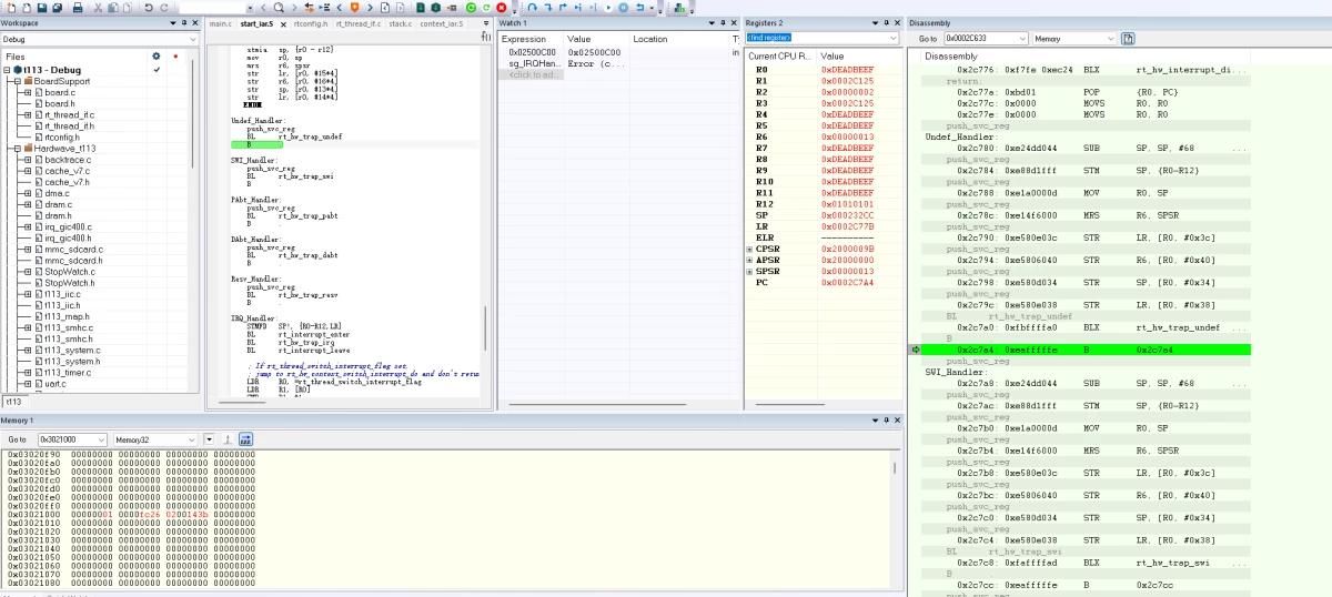

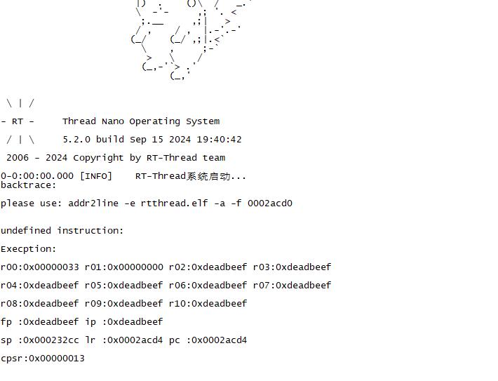

花了几天移植rt-thread到IAR,目前测试线程正常运行,但是想尝试开启FPU,开启了宏定义 RT_USING_FPU  后启动后出现异常,程序运行后进入 Undef_Handler 异常中断中

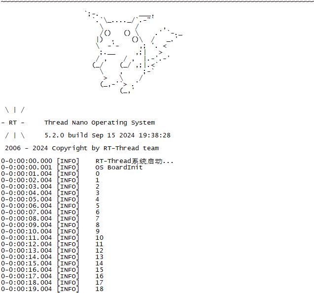

上面是没有开启RT_USING_FPU  程序能正常启动,目前就空跑线程,1秒输出一个数字,并且还没有进行任何浮点运算或输出;

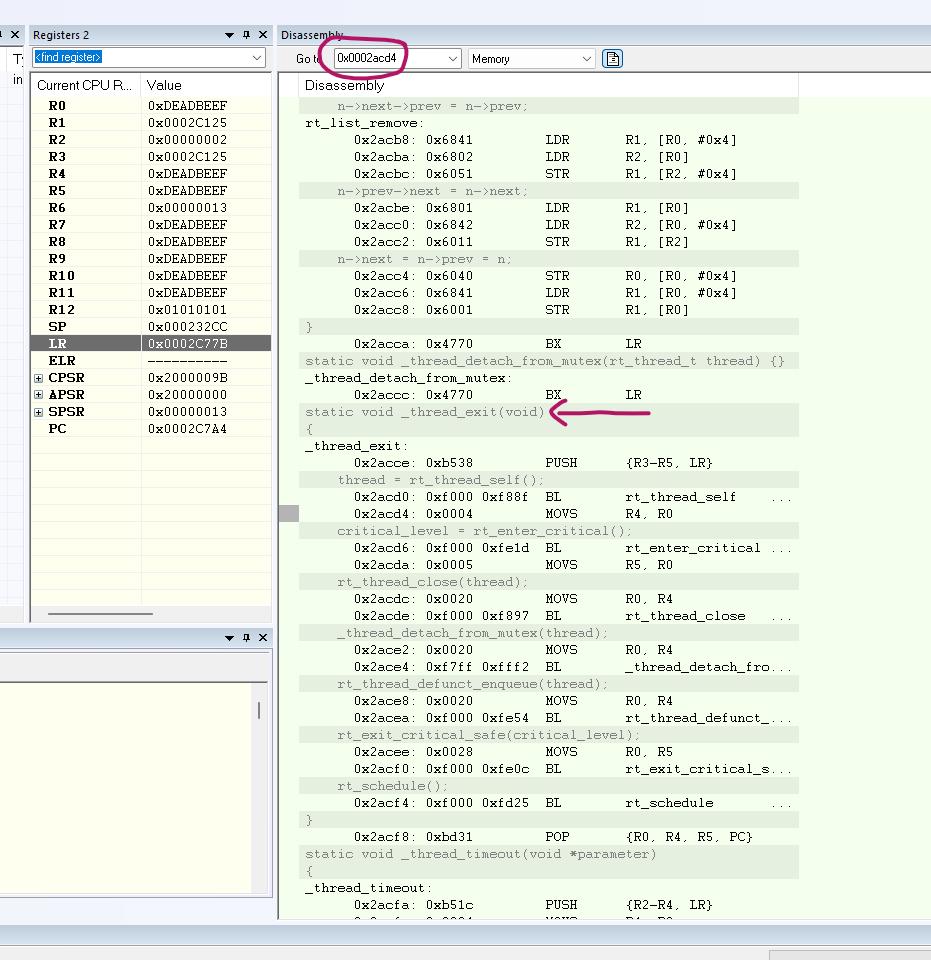

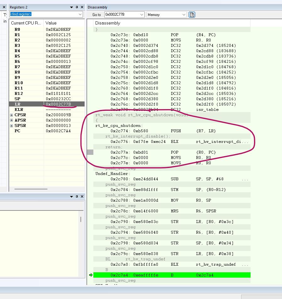

通过异常时的LR定位到出问题前的位置,这个应该是RT-Thread异常处理的位置,不是真实位置
通过rtt异常定位pc位置

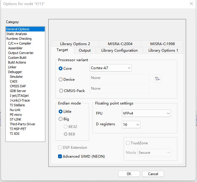

IAR中FPU设置

3. 校对IAR项目设置
确保IAR选项匹配:
  • Project > Options > General Options > Target
    • Floating-point: VFPv4-D16
    • FPU hardware: Enabled
  • C/C++ Compiler > Language
    • C dialect: C99
    • Allow VFP instructions: Yes
