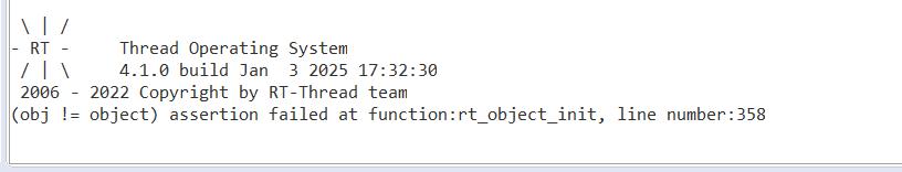

针对您在STM32F103C8T6上使用ADC时程序无法正常运行的问题,结合startup警告和串口输出异常,以下是系统的解决方案:
核心问题分析
- 启动文件警告:STM32F103C8T6属于中等容量(Medium Density)设备,若使用HD(High Density)或CL(Connectivity Line)启动文件会导致硬件不匹配。
- ADC配置问题:时钟分频、采样时间、校准流程错误会导致ADC无法工作。
- 串口无输出:系统崩溃或阻塞导致串口无法输出调试信息。
解决方案
1. 修复启动文件(关键步骤)
- 正确启动文件:使用
startup_stm32f10x_md.s(MD = Medium Density)
- 操作步骤:
- 移除现有启动文件(如
startup_stm32f10x_hd.s)
- 添加MD启动文件路径:
STM32F10x_StdPeriph_Lib_V3.5.0LibrariesCMSISCM3DeviceSupportSTSTM32F10xstartuparm
- KEIL工程配置:
- 启用
STM32F10X_MD 宏定义(Options for Target → C/C++ → Preprocessor Symbols)
