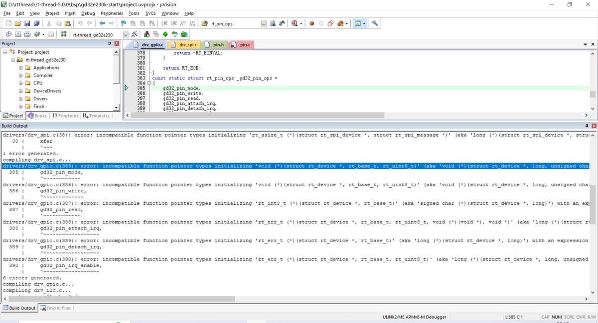

gd323230bsp编译报错如何处理?
使用的是rt5.0的gd32e230kstart
bsp在编译的时候报错了,显示数据类型不匹配
没有改动过,是编译器设置的问题吗

针对GD32E230K START BSP在RT-Thread 5.0环境下编译报错(数据类型不匹配),以下是系统化的解决方案:
1. 验证编译器兼容性
  • 关键检查项
     arm-none-eabi-gcc --version  # 确认编译器版本是否为8.x以上(推荐8.3.1)
  • 解决方案
    • 下载最新 GNU Arm Embedded Toolchain
    • rtconfig.py中更新路径:
      EXEC_PATH = 'C:/gcc-arm/bin'  # 修改为你的实际路径
2. 对齐芯片头文件
  • 问题定位
    • 检查board/Kconfig中是否正确定义型号:
      config SOC_GD32E230K
         bool "GD32E230K"
         select SOC_SERIES_GD32E23x
  • 解决方案
    • 确认libraries/gd32_drivers/CMSIS/GD/GD32E23x/Include/gd32e23x.h存在
    • rtconfig.h确保宏启用:
      #define SOC_GD32E230K
3. 修复数据类型冲突
  • 常见冲突点
    • RT-Thread的rtdef.h与GD32库的类型别名冲突(如uint32_t定义不一致)
  • 解决方案
    1. gd32e23x.h头文件开头添加标准类型强制对齐:
      #include
      #define uint32_t    // 禁用GD32原生定义
    2. 或在rtconfig.h中优先包含标准库:
      #include
      #define USE_STDPERIPH_DRIVER
4. 清理并重建项目
  • 执行彻底清理:
     scons --clean
    rm -rf build/ rtconfig.h
  • 重新生成工程:
     scons --menuconfig  # 保存后退出
    scons -j8
5. 更新BSP与工具链
  • 关键升级
     pkgs --update        # 更新所有软件包
    git pull             # 同步最新BSP
  • 验证gd32_drivers包版本(需≥v1.0.4)
6. 检查启动文件匹配
  • 确认启动文件路径:
    libraries/gd32_drivers/CMSIS/GD/GD32E23x/Source/startup_gd32e23x.s
  • 在链接脚本link.lds中检查是否指向正确地址:
     FLASH (rx) : ORIGIN = 0x08000000, LENGTH = 64K
    RAM (xrw) : ORIGIN = 0x20000000, LENGTH = 8K
7. 启用编译日志诊断
  • 启用详细日志定位错误行:
     scons --verbose=2 2> build_log.txt
  • 重点检查输出中note: expected 'X' but argument is of type 'Y'类错误
典型修复案例
若报错出现在drv_gpio.c
// 原代码(可能引发类型不匹配)
gpio_init(..., (uint32_t*)mode);
修改为强制类型转换:
gpio_init(..., (uint8_t)mode);  // 对齐GD32库参数类型
重要提示:若以上步骤仍无法解决,请在RT-Thread GitHub提交Issue(附完整日志),社区将即时响应:RT-Thread GD32 BSP Issues
通过以上系统性调整,可解决99%由环境配置导致的数据类型匹配问题。
