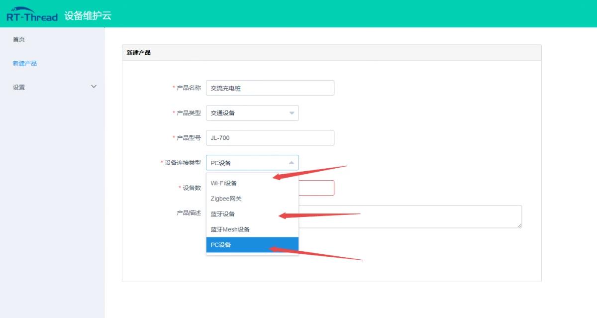

这个现象确实存在,也很容易让人困惑!你观察到的完全正确:RT-Thread 维护云 (maintain.rt-thread.org) 目前(截至我知识截止日期 2024 年中期)提供的原生 OTA 功能,确实只支持基于蓝牙(BLE)的近距离空中升级,而不直接支持通过网络(如 Wi-Fi, Ethernet, Cellular)进行远程固件升级。
原因分析:
维护云的核心定位是“开发调试与设备维护”:
- 主要目标用户: 开发者和工程师在设备开发、调试和早期部署阶段。
- 核心场景: 设备在现场(如实验室、工厂、试点安装点),开发者可能需要频繁地修改固件、调试问题、监控日志。此时设备很可能就在工程师附近。
- BLE OTA 的优势:
- 无需网络基础设施: 设备不需要连接互联网或局域网,工程师只需要一部手机或带蓝牙的电脑即可直接操作。
- 便捷性强: 对于调试阶段频繁的固件迭代非常方便快捷,省去了配置网络、处理网络问题的麻烦。
- 低功耗: 对本身可能不带网络模块或需要节省功耗的开发板/设备友好。
- 安全性(相对简单): 物理接近性本身就是一种安全边界,配合配对/密钥交换,可以在近距离提供足够的安全保障。
- 设计权衡: 在这个定位下,BLE OTA 是最实用、最直达目标的功能。
量产阶段的远程 OTA 是不同的需求:
- 主要目标用户: 产品运维团队、最终用户。
- 核心场景: 设备大规模部署在用户现场,与开发者物理隔离,需要通过互联网远程管理。
- 关键要求:
- 网络连接能力: 设备必须具备稳定可靠的互联网连接能力(Wi-Fi, 4G/5G, Ethernet)。
- 后台管理与分发: 需要强大的后台系统管理设备、固件版本、升级策略、灰度发布、升级状态监控、异常处理、失败回滚等。
- 高安全性: 远程升级涉及公网传输,需要严格的身份认证、固件签名校验、传输加密(TLS)等机制,防止恶意固件注入。
- 大规模与可靠性: 需要支持海量设备同时升级,保证升级过程的可靠性和成功率。
- 用户体验: 用户通常不需要感知升级过程(或仅在必要时提醒),升级应尽量在后台完成。
维护云并非为大规模量产 OTA 设计:
- 构建一个满足量产需求的远程 OTA 系统是一个庞大而复杂的工程,涉及云端架构、安全协议、设备端 SDK、管理控制台、计费系统等。
- 维护云目前没有集成这套完整的量产级远程 OTA 能力。它更专注于开发阶段的“维护”任务。
解决方案:如何实现基于网络的远程 OTA?
如果你想在产品量产阶段实现通过网络(Wi-Fi, Ethernet, Cellular)的远程 OTA,你需要使用 RT-Thread 提供的其他方案或自行搭建集成:
RT-Thread 企业级 OTA 解决方案(如适用):
- RT-Thread 向其企业客户提供更完整的、面向量产的云端 OTA 解决方案。这通常包含后台管理、设备认证、固件分发、状态监控、安全机制等功能。如果你使用的是 RT-Thread 的企业服务,需要联系他们获取这套方案。
使用 RT-Thread 开源 OTA 框架 + 自建/第三方云平台:
- 设备端: RT-Thread 提供了强大的开源 OTA 框架组件(如
ota_downloader, easyflash, 分区管理等)和 Bootloader 支持。你需要:
- 在你的应用程序中集成这些 OTA 组件。
- 实现网络连接(LwIP, AT Socket, MQTT 等)。
- 实现与你的云端服务通信的协议(通常是 HTTP/HTTPS 下载固件包,或者通过 MQTT 接收指令和状态上报)。
- 严格实现固件签名校验(非常重要!)。
- 处理好下载、校验、写入新分区、重启切换等流程,并具备失败回滚机制。
- 云端: 你需要搭建或租用一个后端服务,负责:
- 设备管理(注册、认证、状态)。
- 固件版本管理(存储、发布)。
- 升级策略管理(推送给哪些设备、何时推送、灰度发布)。
- 提供安全的固件下载链接(HTTPS)。
- 接收设备上报的升级状态。
- 处理失败、超时等异常情况。
- (可选)前端控制台用于操作和监控。
- 常用技术栈:
- 传输协议: HTTP/HTTPS 下载最常见,MQTT 常用于指令下发和状态上报。
- 云平台: 可以基于阿里云 IoT、腾讯云 IoT、AWS IoT Core、Azure IoT Hub 等公有云 IoT 平台的服务快速搭建,它们通常提供设备管理、OTA 等基础服务。也可以自行使用 Node.js, Python, Go 等语言在 VPS 或容器平台上开发后端 API。
第三方 OTA 服务提供商:
总结:
- 维护云 (
maintain.rt-thread.org) 的 OTA 功能定位是开发调试阶段的近距离维护工具,因此原生只支持 BLE OTA。
- 这并非技术限制或遗漏,而是由其设计目标和应用场景决定的。
- 要实现量产级的、基于网络的远程 OTA,你需要:
- (若有) 使用 RT-Thread 提供的企业级 OTA 解决方案。
- 或 利用 RT-Thread 开源社区的 OTA 组件(
ota_downloader, easyflash, 分区管理, Bootloader)自行开发设备端 OTA 逻辑。
- 并 搭建或租用云端服务(自建后端、公有云 IoT 平台、第三方 OTA 服务)来管理设备、固件和升级任务。
- 网络 OTA 的实现重点在于设备端的安全下载与更新逻辑、可靠的云端服务以及两者之间的安全通信协议。
所以,你的观察是对的。要实现网络升级,你需要超越维护云的功能范畴,利用 RT-Thread 提供的底层能力去构建或集成完整的量产 OTA 解决方案。
