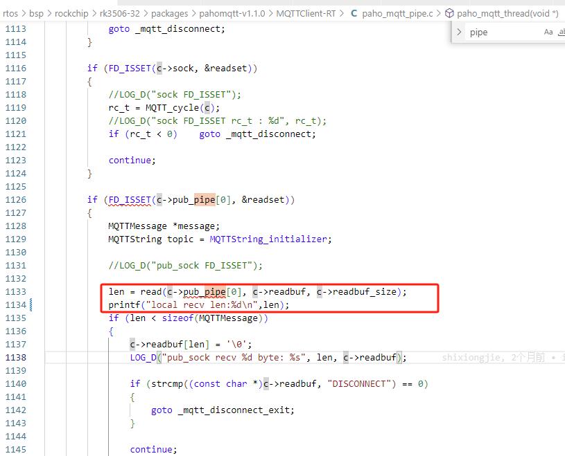

你的问题涉及在使用 paho_mqtt 时发送超过 16384 字节的数据被截断,核心原因是 操作系统管道(Pipe)缓冲区大小限制 和 TCP/IP 协议栈的分片机制。以下是详细分析和解决方案:
问题根源
Pipe 缓冲区限制:
- Linux 系统的默认管道缓冲区大小为
65536 字节(64KB),但单次读写操作的最大块大小通常为 PIPE_BUF(4096 字节)。
- 实际单次读写上限 由
fcntl(fd, F_GETPIPE_SZ) 决定,默认多为 16384 字节(16KB)。超过此限制的数据会被拆分成多次传输。
TCP/IP 分片机制:
- 即使 Pipe 不限制,TCP 协议也会根据 MSS(最大分段大小,通常 1460 字节) 自动分片传输。
- MQTT 基于 TCP,因此大消息必然被拆分成多个包发送。
Paho-MQTT 内部机制:
- Paho 库使用阻塞/非阻塞 I/O 处理数据流,但不会自动合并分片数据。需要应用层完整接收后再重组。

1. 调整 Pipe 缓冲区大小(Linux 系统)
# 查看当前限制
cat /proc/sys/fs/pipe-max-size
# 临时增大限制(需 root 权限)
sudo sysctl -w fs.pipe-max-size=1048576 # 设置为 1MB
# 永久生效:在 /etc/sysctl.conf 添加
fs.pipe-max-size = 1048576
2. 在代码中动态设置缓冲区
#include
int fd = ... // 获取 pipe 文件描述符
long new_size = 1024 * 1024; // 1MB
fcntl(fd, F_SETPIPE_SZ, new_size); // 设置新大小

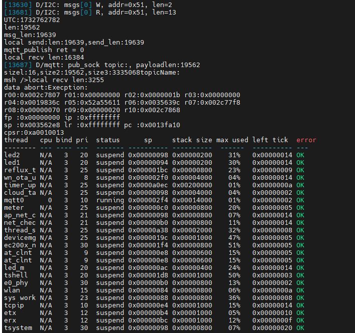

关键注意事项
为何分两次接收?
- 第一次:
16384 = 默认管道单次读写上限(16KB)。
- 第二次:
3255 = 剩余数据长度(总长 - 16384)。
TCP 保证可靠性:
分片传输是正常行为,TCP 会保证数据顺序和完整性,无需担心丢包(除非网络故障)。
