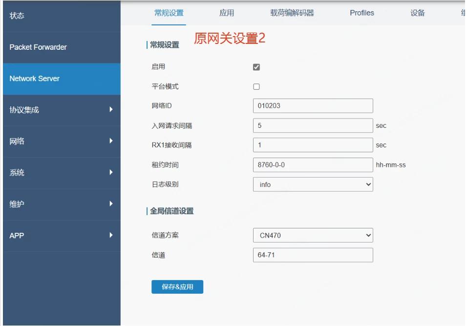

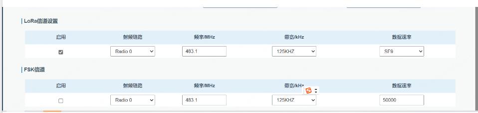

好的,针对 LoRaWAN 节点更改信道后无法通信的问题,尤其是在只修改了信道计划的情况下,需要非常仔细地排查配置的一致性和潜在的限制。以下是你需要重点检查的方面和解决步骤:
? 核心概念:信道计划必须绝对一致
LoRaWAN 的核心在于节点和网关必须在完全相同的一组信道(频率)上工作。当你在网关端更改了信道计划,节点端也必须精确地匹配这个新的信道计划。
? 节点端需要更改的地方(基于你提供的 WH-LR30-L)

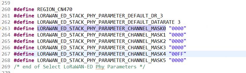

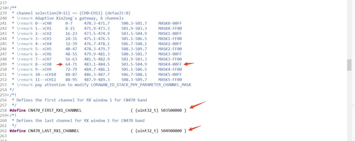

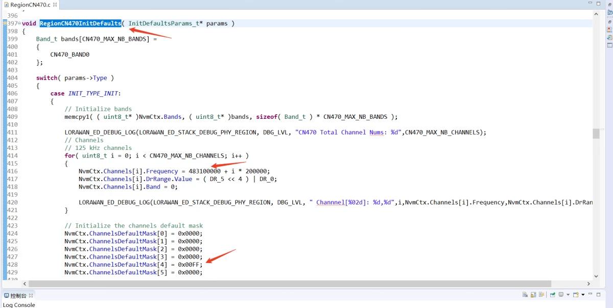

Channels Mask (ChMask - 核心中的核心!):
- 这是最关键的部分!节点的
ChMask 必须 与网关启用的信道精确匹配。
- 你提到只改了信道,
ChMask 是最直接的体现。你需要使用节点的配置工具(串口命令行 AT 命令、有人云平台、Web 配置页面等)找到设置 ChMask 的地方。
- WH-LR30-L 的设置位置:
- AT 命令: 通常是
AT+CHMASK 或类似的命令(具体请查阅 WH-LR30-L 的 AT 命令手册)。你需要设置一个新的掩码值,这个掩码值 必须 对应网关新启用的那 8 个信道(或特定区域允许的信道)。
- 有人云/Web: 在 LoRaWAN 参数配置部分找到 "信道掩码"、"启用信道" 或类似名称的设置项,勾选上与网关完全一致的信道集合。
- 常见错误: 只禁用了干扰大的信道 0-7,但没有启用新的信道组(例如 8-15)。或者启用的新信道组与网关启用的不完全一致(比如网关开了 8,9,10,11,12,13,14,15,节点只开了 8,9,10,11,12,13,14)。

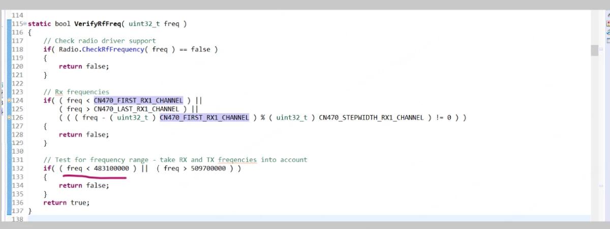

频率列表 (Frequencies - 可选但强烈建议):
- 虽然很多节点通过
ChMask 隐式知道使用标准频率,但为了确保万无一失,尤其是使用非标准频率或特定区域计划时,建议明确设置节点的上行频率列表。
- WH-LR30-L 的设置位置:
- AT 命令: 通常是
AT+CH 命令族(如 AT+CH=8, 频率值)。你需要为网关启用的每一个信道(新的 8 个),明确设置其对应的频率值(Hz)。这个频率值 必须 与网关配置的对应信道的频率完全一致。
- 有人云/Web: 在 LoRaWAN 参数配置部分找到 "信道频率" 或类似设置项,为每个启用的信道输入精确的频率值(例如 486.3 MHz, 486.5 MHz 等)。
- 为什么重要? 即使信道号匹配(比如都叫 CH8),如果节点和网关对这个信道号对应的实际频率理解不同(默认标准 vs 自定义),通信也会失败。

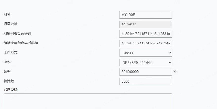

RX2 频率和 SF:
- 节点需要知道在哪个频率和速率上监听网关的下行消息(如 Join Accept, ACK, MAC 命令)。这个通常在 OTAA Join 过程中由网关下发。但在 ABP 模式下,或者为了确保兼容性,节点可能需要预先配置。
- WH-LR30-L 的设置位置:
- AT 命令: 查找
AT+RX2 或类似命令(如 AT+RX2=频率, SF)。
- 有人云/Web: 在 LoRaWAN 参数配置部分找到 "RX2 窗口频率" 和 "RX2 数据速率" 设置项。
- 检查点: 确保节点配置的 RX2 频率和 SF 与网关的下行配置(RX2 窗口)完全一致。网关配置中通常也有 RX2 的设置。
区域参数 (Region - 关键上下文):
ChMask 和默认频率的解释依赖于设置的区域(如 US915, EU868, CN470, AS923 等)。区域决定了可用的信道块、频率范围、最大功率、占空比限制等。
- WH-LR30-L 的设置位置: 这是基础配置,通常在设备初始化或配置工具的主设置项(
AT+REGION, 有人云的区域选择下拉框)。
- 检查点: 确保节点和网关都配置在完全相同的 LoRaWAN 区域。即使信道号看起来一样,不同区域的频率定义和信道结构可能完全不同。
占空比限制 (Duty Cycle - 可能的原因):
- 不同区域、不同频段有不同的占空比限制(如 EU868 是 1%, CN470 subband 可能不同)。如果你启用的新信道组属于不同的频段或子带,需要确认节点的占空比配置是否适配新的限制。
- WH-LR30-L 的设置位置: 可能通过区域自动设置,或有单独的
AT+DUTYCYCLE 命令。确保配置与新信道的法规要求一致。
? 无法通信的常见原因排查步骤(针对改信道后)
? 强制重新入网 (OTAA):
- 这是极其重要的第一步! 更改信道参数后,必须让节点执行一次新的 OTAA Join 过程(Over-The-Air Activation)。节点在 Join 过程中会从网关/网络服务器获取最新的网络参数,包括它应该使用的信道计划(基于
CFList 或区域默认)。旧的 Session Keys 和信道状态是无效的。
- 操作方法:
- 节点端: 给节点断电重启是最简单的方式。或者通过 AT 命令(如
AT+JOIN)手动触发重新入网。确保节点在能收到信号的区域操作。
- 网络服务器: 确认收到了新的 Join Request 和完成了 Join Accept。检查节点的 DevEUI/AppEUI/AppKey 配置正确。删除服务器上该节点旧的会话状态有时是必要的(但需谨慎,可能导致所有节点重入)。
- ABP 节点: ABP 节点依赖静态配置。确保你在节点端配置的所有参数(
DevAddr, NwkSKey, AppSKey, 信道参数)绝对精确且与网络服务器上该 ABP 设备的配置完全一致。ABP 节点不会重新协商参数,配置错误必然失败。

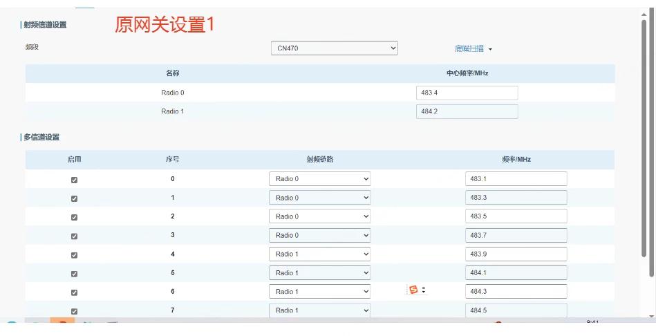

⚙️ 验证信道匹配 (ChMask & Frequencies):
- 网关端: 再次登录星纵网关的管理界面,截图或精确记录当前启用的信道列表(信道号和对应的频率值),以及 RX2 的频率和速率。
- 节点端: 使用 AT 命令(如
AT+CHMASK?, AT+CH?, AT+RX2?)或配置工具读取当前实际配置(不要只看配置文件,要读设备状态)。
- 逐项对比: 将节点的
ChMask 和频率列表(如果配置了)与网关的配置进行逐项、精确对比,确保:
- 启用的信道集合完全相同(数量、信道标识)。
- 每个启用的信道对应的频率值完全一致(精确到 Hz)。
- RX2 频率和速率完全一致。
- 特别注意: 网关是否只启用了新的 8 个信道(如 8-15),并且禁用了旧的干扰信道(0-7)?节点的
ChMask 是否也只启用了新的 8 个信道,并且禁用了旧的?是否遗漏了某个信道?
? 检查网关下行能力:
- 确认你启用的新信道组(例如 8-15)在网关硬件支持的频率范围内(星纵网关通常支持全频段,但最好确认型号规格)。
- 更关键的是,确认网关配置的下行频率(特别是 RX2 频率)也在节点新启用的信道频率范围内或者被节点正确配置接收。如果网关的下行频率是固定的(比如固定在某个旧信道上),而节点已经禁用该信道,节点就收不到下行消息(Join Accept, ACK)。确保网关的下行配置(RX1, RX2)使用的频率是节点当前启用的信道之一。
? 排除硬件/固件问题:
- 固件版本: 检查 WH-LR30-L 节点和星纵网关的 LoRaWAN 协议栈固件是否为最新版本。有时旧版本存在信道配置相关的 Bug。
- 节点配置工具: 确认你使用的配置工具(AT 命令集、Web 界面、云平台)确实能成功将配置写入节点,并且读取回来是修改后的值。尝试用最底层的 AT 命令直接读写配置进行验证。
? 现场信号质量再评估:
- 虽然你避开了 0-7 信道的干扰,但新启用的信道组(如 8-15)在特定场区的实际信号覆盖强度(RSSI)和信噪比(SNR)如何?用节点的信号强度指示灯或测试命令(如
AT+RSSI?, AT+SNR?)查看。可能新信道组的物理传播特性在该区域本身就差,或者存在新的未知干扰源。进行现场扫描(如果网关支持)或用频谱仪检查新信道的实际底噪。
? 网络服务器日志分析:
- 仔细查看网络服务器(无论是星纵网关内置的 NS 还是你使用的公有/私有 NS)的日志:
- OTAA: 是否收到了节点的 Join Request?网关是否转发了?网络服务器是否处理了并发送了 Join Accept?Join Accept 是否被网关发出?节点是否应答?日志会清晰显示失败在哪一步。
- ABP/Confirmed Uplink: 是否收到了节点的上行帧(Uplink)?如果能收到上行(说明节点发送成功且网关收到了),但没看到下行(ACK 或应用下行),问题就出在下行链路(RX2 配置错误、节点收不到、网关下行发射问题)。如果连上行都收不到,问题在上行(信道配置错误、节点没发、信号太差)。
✅ 总结与建议步骤
- 强制重新入网: 所有受影响的节点断电重启触发 OTAA Join(首选),或仔细核对并修正 ABP 节点的所有静态参数。
- 精确配置核对 (重中之重):
- 获取网关当前生效的信道启用列表(信道号+频率)和 RX2 设置。
- 使用 AT 命令读取节点的
ChMask、频率列表(如果配置了)、RX2 设置。
- 逐字节、逐频率对比节点和网关的配置是否 100% 一致。
- 确认节点和网关的区域设置一致。
- 检查下行链路: 确认网关的下行频率(尤其是 RX2)是节点当前启用的信道频率之一。
- 查看网络服务器日志: 诊断通信失败发生在哪个环节(上行未送达?下行未送达?)。
- 固件更新: 检查并更新节点和网关的 LoRaWAN 协议栈固件。
- 现场信号测试: 评估新信道组在现场的实际信号质量 RSSI/SNR。
问题很可能出在 ChMask 配置不完全匹配或者节点在更改配置后没有成功执行新的 OTAA Join 过程。 请严格按照上述步骤进行排查,特别是配置的读取和对比环节。祝你顺利解决问题!??
