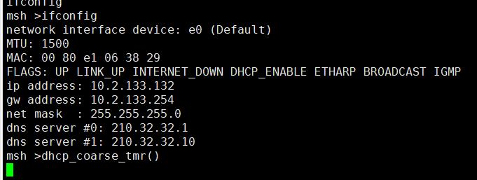

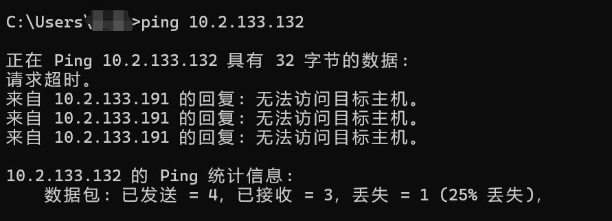

针对STM32H750使用LwIP的DHCP能获取IP但无法Ping通的问题,以下是系统化的解决方案:
1. 检查基础网络配置
- 验证IP信息:确认DHCP获取的IP、子网掩码、网关是否正确(打印到串口)。
- 检查默认网关:确保网关设置正确且与PC在同一子网:
printf("IP: %sn", ip4addr_ntoa(&netif->ip_addr));
printf("Mask: %sn", ip4addr_ntoa(&netif->netmask));
printf("Gateway: %sn", ip4addr_ntoa(&netif->gw));
- PC防火墙:临时关闭PC防火墙测试。
2. 硬件与PHY层检查
- 网线连接:确认网线正常,尝试更换端口或交换机。
- PHY芯片状态:
- 时钟配置:确保RMII参考时钟精确(50MHz ± 50ppm)。
3. LwIP配置优化
在 lwipopts.h 中启用关键配置:
#define LWIP_ARP 1 // 启用ARP
#define LWIP_ICMP 1 // 启用ICMP(Ping)
#define LWIP_DHCP 1 // 启用DHCP
#define LWIP_NETIF_HOSTNAME 1 // 可选:设置设备主机名
- 堆栈大小:增加任务堆栈(如默认任务至少1KB,建议2KB)。
- 内存池:确保内存充足(
MEM_SIZE ≥ 4KB,MEMP_NUM_PBUF ≥ 16)。
4. 网络接口驱动调试
- 发送函数检查:在
low_level_output() 函数中:
- 检查DMA描述符配置是否正确。
- 验证数据包长度和校验和(禁用硬件校验和时需LwIP生成)。
- 接收路径:确保
low_level_input() 正确传递数据包到LwIP:
struct pbuf *p = pbuf_alloc(PBUF_RAW, len, PBUF_POOL);
if (p != NULL) {
// 复制数据到p->payload
netif->input(p, netif); // 传递给LwIP
- 中断处理:确认ETH中断使能(RX/TX中断),清除中断标志。
5. 协议层诊断
- ARP表检查:在PC上执行
arp -a,查看设备IP是否在表中。
- 若不存在:STM32未响应ARP请求(驱动或配置问题)。
- 若存在但Ping不通:检查ICMP处理或防火墙。
- Ping方向测试:
- 从PC Ping STM32:检查STM32的ICMP响应。
- 从STM32 Ping PC:在
main_loop 中调用 ping_send() 主动测试。
- 抓包分析:用Wireshark抓包,检查:
- ARP请求/响应是否正常。
- ICMP请求是否发出及响应是否被丢弃。
6. 静态IP测试
暂时禁用DHCP,改用静态IP排除DHCP影响:
ip_addr_t ip, mask, gw;
IP4_ADDR(&ip, 192, 168, 1, 100); // 同网段IP
IP4_ADDR(&mask, 255, 255, 255, 0);
IP4_ADDR(&gw, 192, 168, 1, 1);
netif_set_addr(&netif, &ip, &mask, &gw);
7. 常见问题点
- DMA描述符对齐:确保描述符内存地址32字节对齐(
__attribute__((aligned(32))))。
- 零拷贝模式:若使用Zero-Copy,检查
PBUF_REF类型pbuf的处理。
- PHY地址:确认
ETH_PHY_ADDR 与实际硬件一致(如LAN8742常为0)。
- 中断优先级:ETH中断优先级需高于SYSTICK(避免协议栈阻塞)。
调试步骤总结
- 打印网络配置 → 确认IP有效。
- 静态IP测试 → 区分DHCP问题。
- PHY链路检查 → 硬件层连通性。
- Wireshark抓包 → 定位ARP/ICMP故障点。
- LwIP日志 → 开启
LWIP_DEBUG 查看错误输出。
通过以上步骤,可系统定位至驱动、配置或硬件问题。重点关注PHY状态、ARP响应及数据包收发路径,多数问题集中在驱动实现或内存配置。
