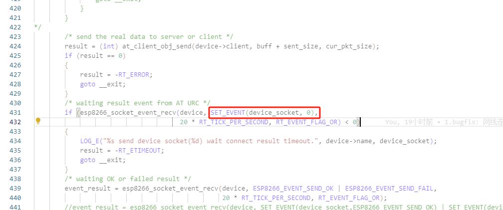

  • 我是用paho-mqtt进行通信,底层用at-client组件进行tcp ,有时会出现send以后等不到确认信号,但是超时以后立马又收到确认信号了。
操作:

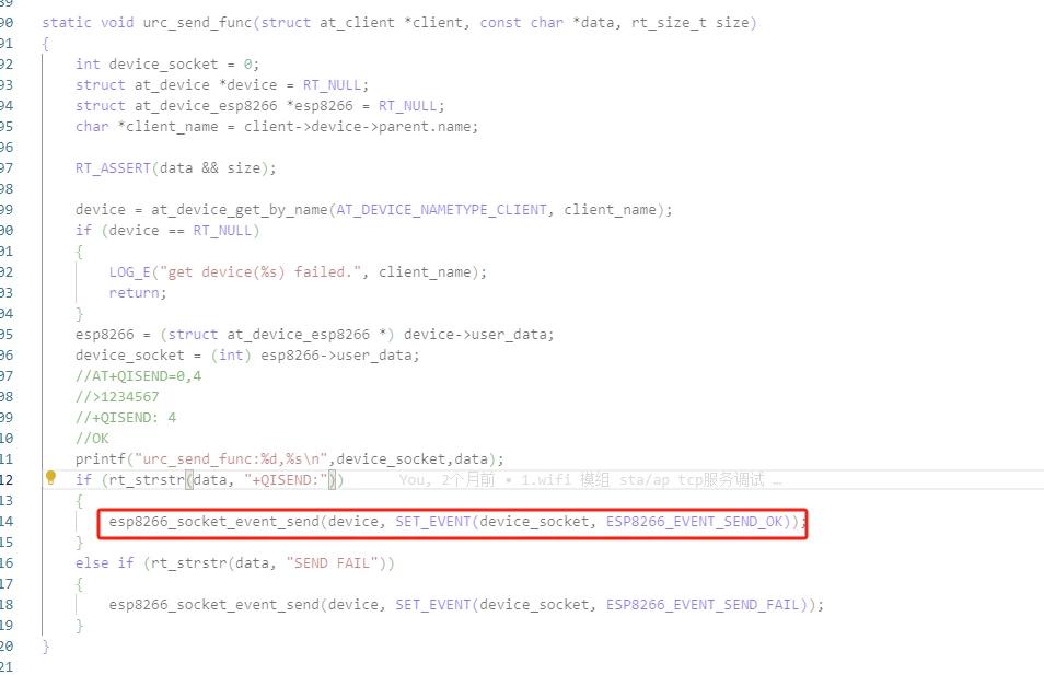

  • 1:发送 AT+QISEND=1,2;等待完成的信号。
    • 再urc回调里面,如果收到AT+QISEND=1,2 表示发送成功,发送完成信号。
  • 3.操作1继续往下执行。

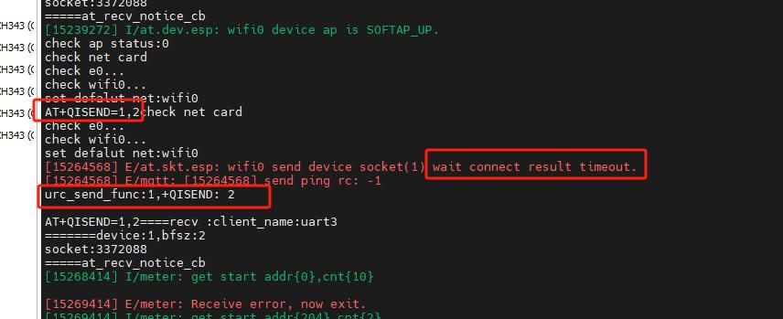

现象:
现在总是出现超时,然后打印收到了回复;一开始我以为超时太短了,但是延长到60s也还是这个现象。
情况1:
我确认这两个个地方不是同一个线程,我是另外的线程调用的send, urc在回调线程。
情况2:
发生的频率不高,但是总会发生几次

根据你的描述,使用 paho-mqtt + at-client 组件时出现发送超时后又立即收到确认信号的问题,可能由以下原因导致:
根本原因分析
  1. AT 指令处理流程的线程竞争
    • 虽然发送线程和 URC 回调线程独立,但 at-client 内部可能存在资源锁竞争。当发送线程阻塞等待响应时,URC 线程可能因锁争用被延迟执行,导致超时后回调才被处理。
    • 典型场景:发送线程持有锁执行 AT+QISEND → URC 回调需获取同一锁处理响应 → 发送线程未释放锁时 URC 被阻塞 → 触发超时 → 发送线程释放锁 → URC 立即执行。
  2. URC 响应延迟到达
    • 模块(如蜂窝模组)处理数据发送时,底层网络波动可能导致响应延迟:
      • TCP 层重传机制(如网络闪断)使 ACK 延迟到达。
      • 模组内部队列拥塞(如高负载时),响应 +QISEND URC 被堆积。
