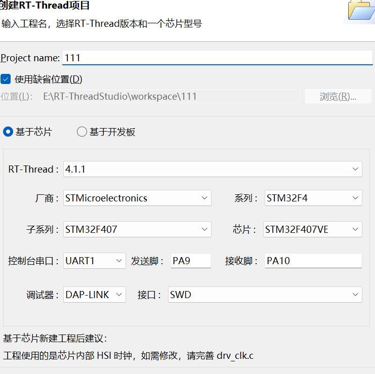

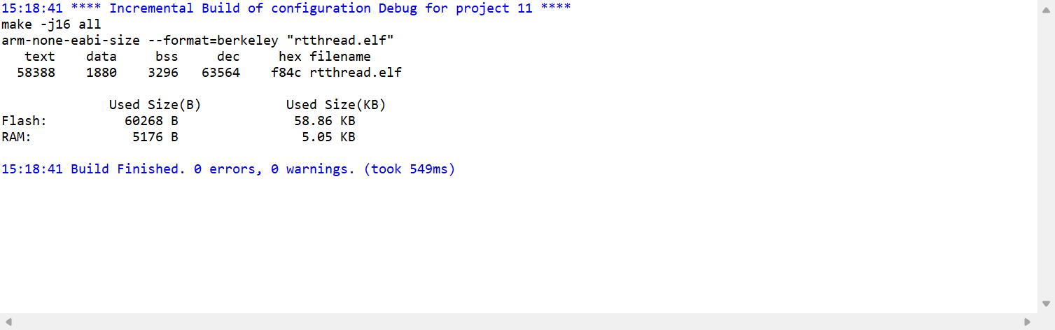

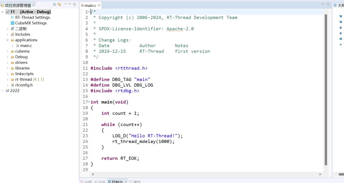

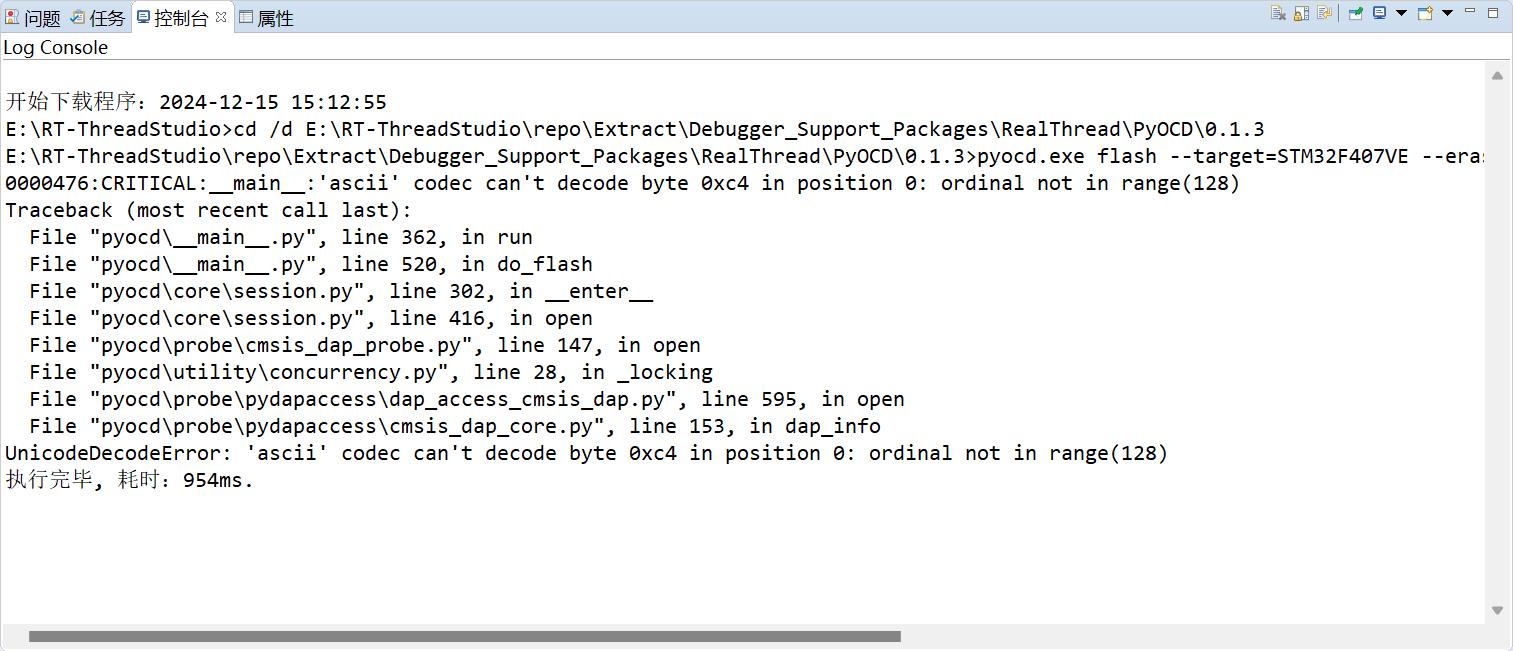

我们遇到的问题是在使用RT-Studio对魔女开发板(STM32F407)进行程序下载时出现了警告,尽管编译没有错误和警告。根据描述,已经尝试了更换调试串口引脚、更新pyocd版本以及更改编码设置都没有解决。

步骤7:检查RT-Studio和pyocd的日志信息
- 在RT-Studio中,查看下载时的详细日志(一般会在控制台显示),根据日志中的错误信息进一步分析。

针对魔女开发板(STM32F407)在RT-Studio中编译成功但无法下载程序的问题,结合您已尝试的解决方案(更换调试串口引脚、更新pyocd、更改编码),以下是系统化的解决步骤:
