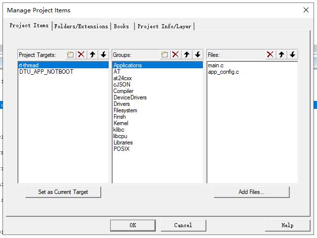

基于rtt的scons构建的keil工程如何增加project_targets 且再第一次构建能一比一复制rt-thread 再之能在每次scons构建后保证原来对新的project_targets的一些设置不变更
目前来看 有人说在template.uvprojx中增加一个
      New-Target
      中间省略

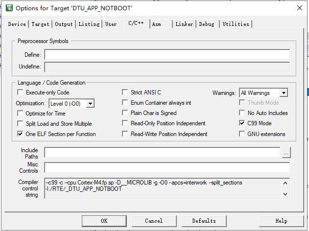

但是治标不治本 scons构建完以后只是增加了新的target  许多配置并不会复制过来 或者说是构建到目标target里 如下图
没有好的办法
是不是要改脚本  怎么改 有没有指导
