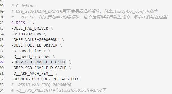

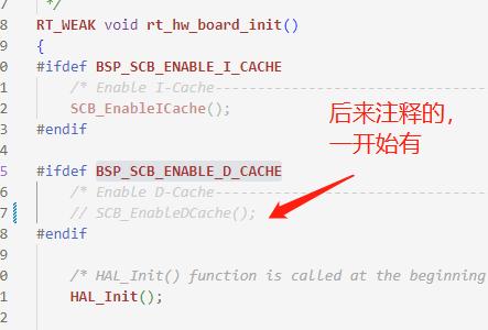

我使用vscode开发代码,由于忘记在c_cpp_properties.json添加BSP_SCB_ENABLE_I_CACHE和BSP_SCB_ENABLE_D_CACHE两个宏导致宏开启是灰色的,导致我误以为没有开启cache
drv_common.c里面的状态:
然而我在makefile里面写了这两个宏:
然后不知道在啥时候,drv_usart.c的dma_isr和uart_isr里面的SCB_InvalidateDCache被我注释掉了,导致数据错误
解决方法:
一开始我去掉了SCB_InvalidateDCache的注释,发现代码卡在SCB_InvalidateDCache里面的while循环了,单步调试的时候发现caches的sets到达125的时候,ccsidr sets ways三个局部变量会乱跳????
吓死我了,感觉代码里面有大问题???
最终方案:注释掉SCB_EnableDCache,不用dcache了,然后drv_usart.c的两个SCB_InvalidateDCache也是注释掉,最后数据正常了
