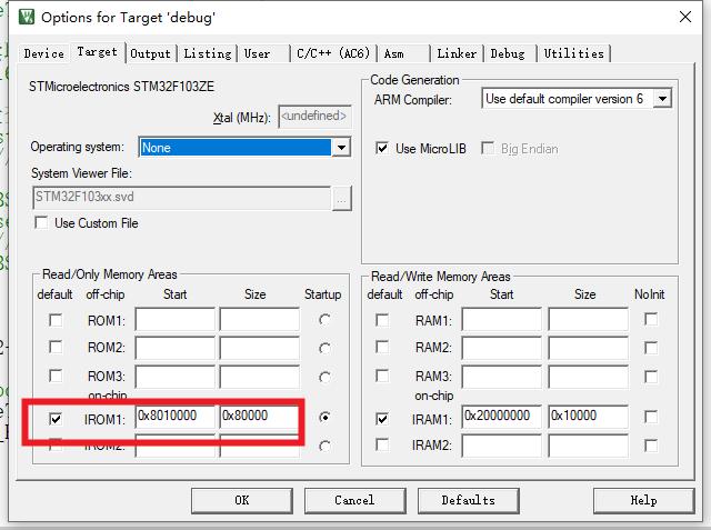

怎么像kell一样设置rom下载起始地址?
如题,怎么像kell一样设置rom下载起始地址?
回帖(1)
fansz
2025-10-20 17:04:06
要像Keil MDK一样设置ROM下载起始地址,主要有两种方法:通过IDE配置界面或修改分散加载文件(Scatter File)。以下是详细步骤:
方法1:通过Keil IDE界面配置
  1. 打开工程选项
    右击工程 → 选择Options for Target... → 打开Target选项卡。
  2. 设置ROM起始地址
    Read/Only Memory Areas (ROM)区域的IROM1中:
    • Start:输入ROM起始地址(如0x08000000
    • Size:设置ROM大小(如0x10000表示64KB)
      [示例]
      IROM1: Start=0x08000000, Size=0x10000
  3. 保存并生效
    点击OK,重新编译工程。生成的固件将自动从指定地址开始下载。
