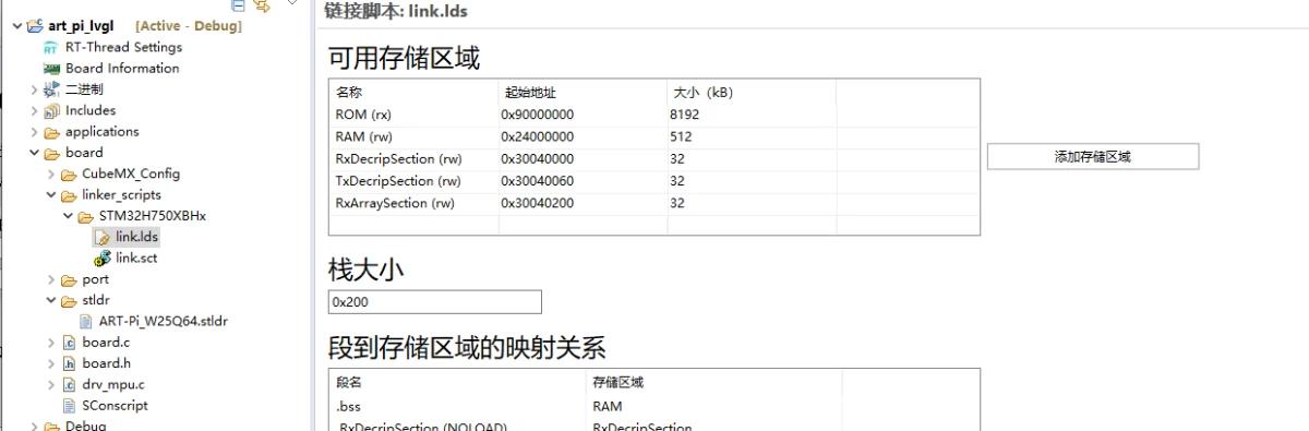

1、我目前是自己学习画了一块儿板子,想要学习rtthread+lvgl,我在添加完lvgl包的时候报错rom超了。于是了解到需要使用外部flash。我的板子上也连接了QSPI接口的W25Q64JV。由于我是按照以芯片建立工程,并没有使用ART-PI的工程。
2、我目前了解到在ART-PI工程中会有这个下载算法。
在这个链接文件要配置地址
3、于是我有个好奇的点是在工程中没看到有QSPI的配置,于是我去查找QSPI的io是有复用引脚的,也就是说不是绝对的像晶振连接那样子的io固定就是那两个。那么想请教一下各位这个qspi的配置是怎么一回事呢。

步骤4:修改链接脚本(.ld文件)
为外部Flash分配地址空间:
MEMORY
    ROM (rx)   : ORIGIN = 0x08000000, LENGTH = 128K    /* 内部Flash */
    RAM (rwx)  : ORIGIN = 0x20000000, LENGTH = 512K    /* 内部RAM */
    QSPI (rx)  : ORIGIN = 0x90000000, LENGTH = 8M      /* 外部QSPI Flash */
SECTIONS
    .qspi_section : {
        *(.qspi_fs)    /* 文件系统数据 */
        *(.lvgl_assets) /* LVGL资源 */
    } >QSPI
