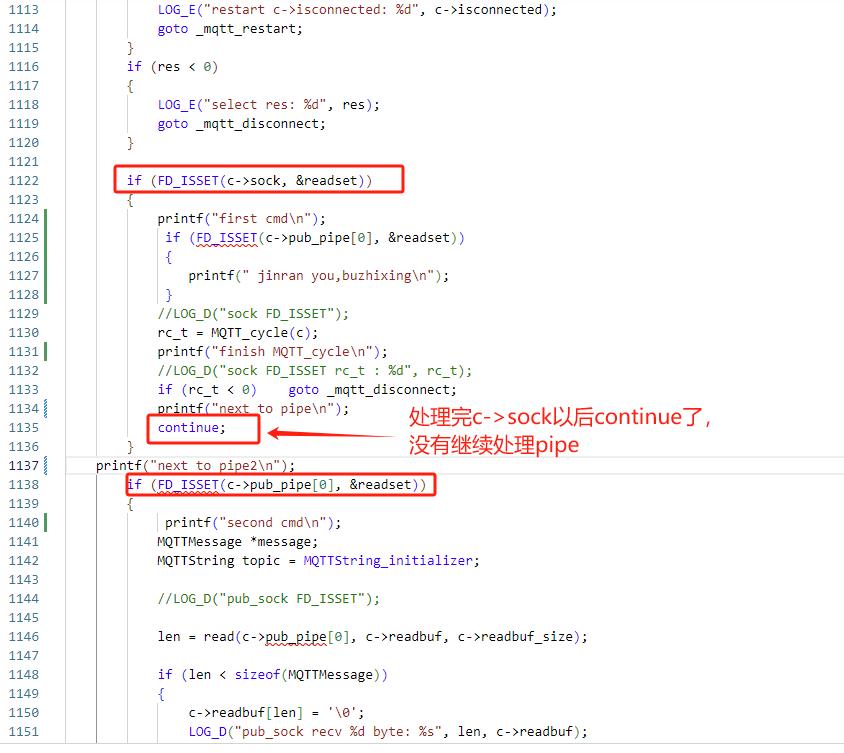

  • 问题描述:
我是用paho-mqtt 进行数据上报,并处理请求。数据处理时间较长,写入pipe的同时;socket接收到请求,这个时候在paho_mqtt_thread的select会同时接收到c->pub_pipe[0]可读,c->sock可读,这个时候程序会优先处理c->sock,不会再次处理c->pub_pipe[0],导致数据丢失。
有什么解决办法吗

针对您在 paho-mqtt 中因 select 同时触发 socket 和 pipe 事件导致数据丢失的问题,以下是详细的解决方案。核心思路是 确保在一次事件循环中处理所有就绪的事件,避免因处理顺序导致遗漏。
原因分析
  1. 事件丢失机制
    • select 同时返回 c->sock(网络请求)和 c->pub_pipe[0](内部管道)的可读事件。
    • 代码优先处理 c->sock 后,未再次检查 c->pub_pipe[0],导致管道数据未被读取(下一次 select 可能因无新数据而不通知)。
  2. 根本原因
    • 事件处理逻辑未遍历所有就绪的文件描述符(FD),仅处理了第一个事件。
解决方案
方法一:修改事件循环逻辑(推荐)
select 返回后,遍历所有就绪的 FD,确保每个事件都被处理。以下是修改后的伪代码:

关键修改:
// 旧逻辑(错误示例)
if (FD_ISSET(c->sock, &read_set)) {
    handle_socket_data();
} else if (FD_ISSET(c->pub_pipe[0], &read_set)) { // 被 else 分支跳过
    handle_pipe_data();
// 新逻辑(正确遍历)
if (FD_ISSET(c->pub_pipe[0], &read_set)) handle_pipe_data(); // 优先处理 Pipe
if (FD_ISSET(c->sock, &read_set)) handle_socket_data();      // 再处理 Socket

首选方法一(修改事件循环逻辑)并配合方法二(循环读取 Pipe),确保:
  1. 单次 select 返回后处理所有就绪事件。
  2. Pipe 数据读取完整,避免残留。
这样即可解决因事件处理顺序导致的数据丢失问题。如问题复杂,可结合线程安全队列(方法四)提升可靠性。
