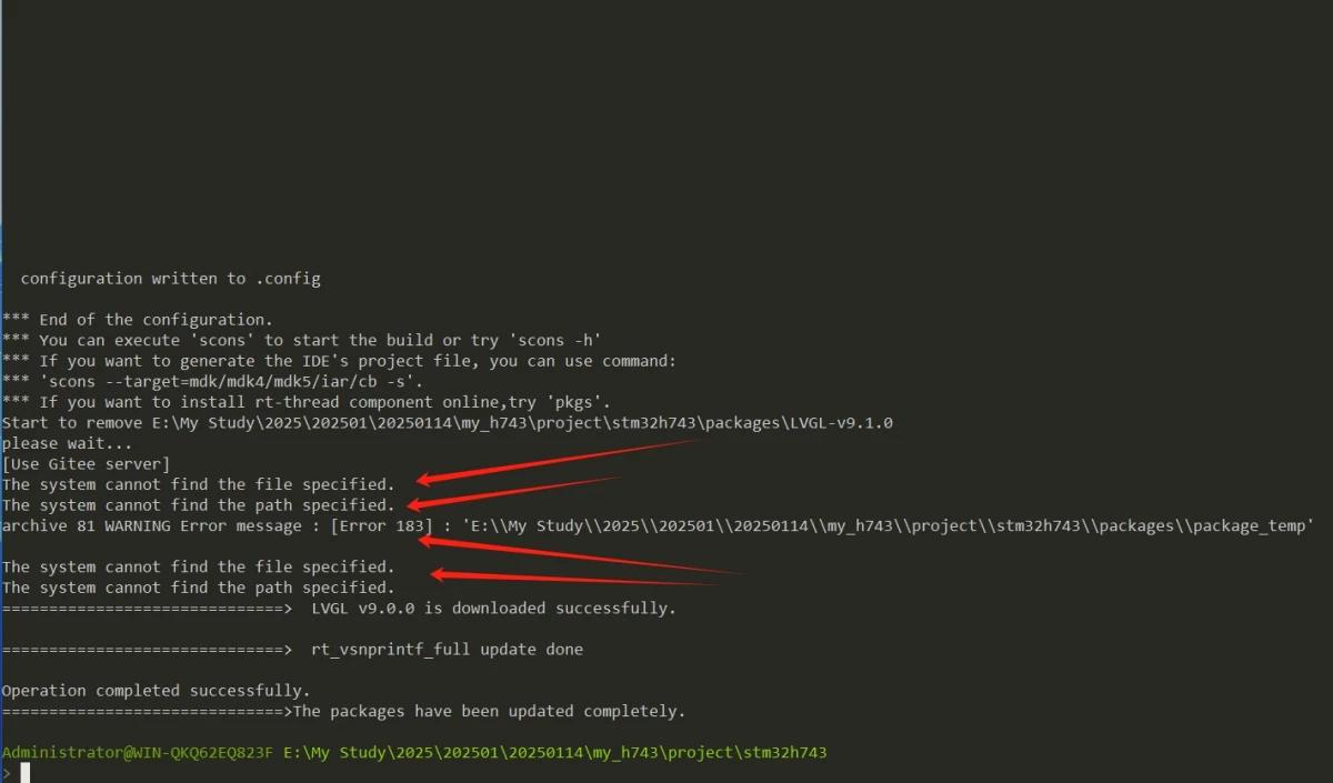

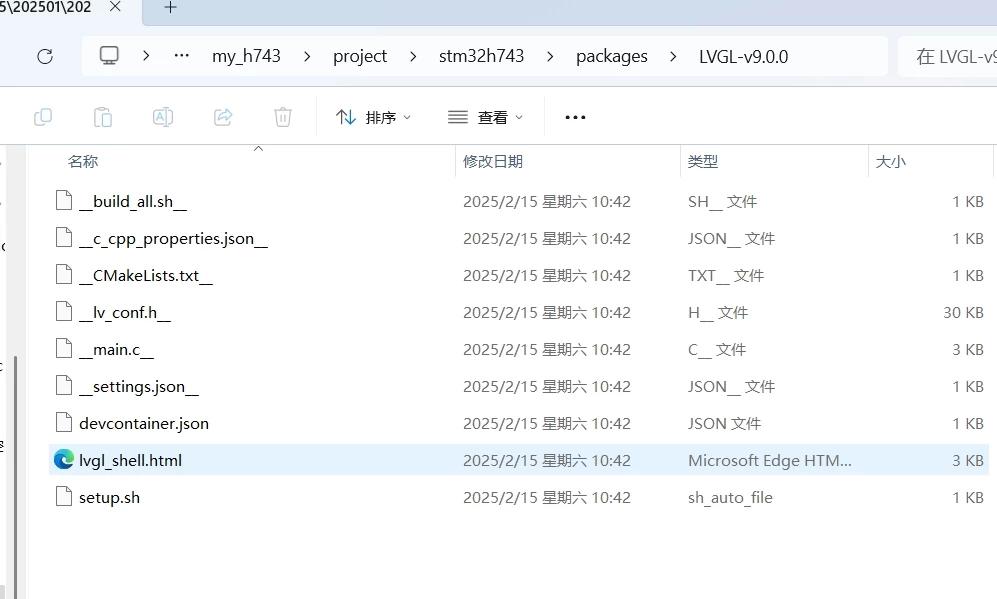

根据您的问题,您在使用RT-Thread 5.1版本时,尝试拉取LVGL 9.0或9.1版本,但提示失败,并且文件是空的。这可能是由几个原因造成的。下面我将逐步分析并提供解决方案。
### 可能的原因及解决方案:
1. **网络问题**:
- **描述**:在拉取LVGL仓库时,可能由于网络问题(例如连接GitHub不稳定)导致拉取失败。
- **解决方法**:
- 检查网络连接是否正常。
- 尝试使用Git命令手动克隆LVGL仓库,看是否成功。例如:
```bash
git clone https://github.com/lvgl/lvgl.git
- 如果使用RT-Thread的包管理器(`pkgs --upgrade`)或`menuconfig`配置时拉取失败,可以尝试更换网络环境,或者使用代理。
2. **LVGL仓库地址变更或分支问题**:
- **描述**:RT-Thread的包索引(packages)中配置的LVGL仓库地址可能不正确,或者指定的分支(如v9.0.0或v9.1.0)不存在。
- **解决方法**:
- 检查RT-Thread包索引中LVGL包的配置。您可以在`rt-thread/bsp`目录下执行`menuconfig`,然后进入`RT-Thread online packages` -> `system packages` -> `LVGL: powerful and easy-to-use embedded GUI library`,查看配置的版本信息。
- 确保配置的版本是存在的。LVGL的版本标签通常以`v`开头,如`v9.0.0`、`v9.1.0`。您可以在LVGL的GitHub仓库的Release页面确认版本标签:https://github.com/lvgl/lvgl/releases
- 如果配置的版本不正确,修改为正确的版本标签。
3. **RT-Thread包管理器缓存问题**:
- **描述**:在更新或下载包时,包管理器可能使用了缓存的错误信息,导致下载失败。
- **解决方法**:
- 清除包管理器的缓存。在RT-Thread环境中,可以尝试删除`packages`文件夹下的`.packages_download`文件夹(或类似名称的缓存文件夹)以及`packages/lvgl-latest`(或类似)文件夹,然后重新执行更新。
- 或者,在bsp目录下执行以下命令清除已下载的包并重新拉取:
```bash
rm -rf packages/lvgl-*
pkgs --update
4. **包索引配置问题**:
- **描述**:RT-Thread的包索引(通常是`pkgs`目录下的`packages`文件夹)可能没有更新,导致指向错误的LVGL版本或地址。
- **解决方法**:
- 更新RT-Thread的包索引。在bsp目录下执行:
```bash
pkgs --upgrade
- 然后重新通过`menuconfig`配置LVGL并更新包。
5. **权限问题**:
- **描述**:在向文件系统写入文件时,可能由于权限不足导致文件为空。
- **解决方法**:
- 确保您有足够的权限在目标目录中创建和写入文件。在Linux/macOS中,可能需要使用`sudo`(但通常不推荐,最好修改目录权限)。在Windows中,确保没有在只读目录中操作。
6. **RT-Thread包管理器版本问题**:
- **描述**:使用的`env`工具或`scons`版本过旧,可能导致包管理功能异常。
- **解决方法**:
- 更新env工具到最新版本,可以从RT-Thread官网下载最新env工具包。
- 更新scons:`pip install -U scons`
### 具体操作步骤建议:
1. **手动验证LVGL仓库**:
在命令行中尝试手动克隆LVGL仓库,并切换到对应的版本标签,例如:
```bash
cd lvgl
git checkout v9.1.0 # 或者v9.0.0
如果这一步成功,说明网络和仓库地址没有问题。
2. **更新RT-Thread包索引和清理缓存**:
在您的BSP目录下:
```bash
# 更新包索引
pkgs --upgrade
# 清除lvgl相关包
# 更新包
pkgs --update
3. **通过menuconfig重新配置**:
```bash
menuconfig
进入LVGL配置,选择正确的版本(如v9.1.0),保存后退出,然后执行:
```bash
pkgs --update
scons
4. **查看错误日志**:
如果仍然失败,请提供具体的错误信息,这样能更准确地定位问题。错误信息通常出现在执行`pkgs --update`或`scons`时。
如果您按照以上步骤操作后问题仍然存在,请提供具体的错误信息,以便进一步分析。
