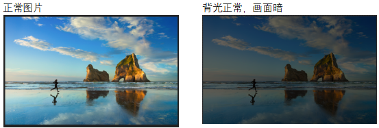

LVDS接口的显示屏,显示偏暗问题的解决方法
问题:点亮屏幕后画面显示偏暗

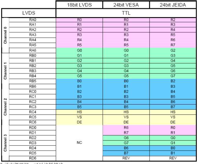

可能原因:
  • 主板输出的LVDS 模式与屏幕的不一致;
  • PWM亮度并未调节到最亮;
解决方法
  1. 检查主板的LVDS输出模式是否和屏幕一致;
    一般主板端的LVDS模式是可以配置的,配置成与屏幕相同的模式即可;
  2. 检查PWM亮度调节是否正常?或者直接给高电平测试;
