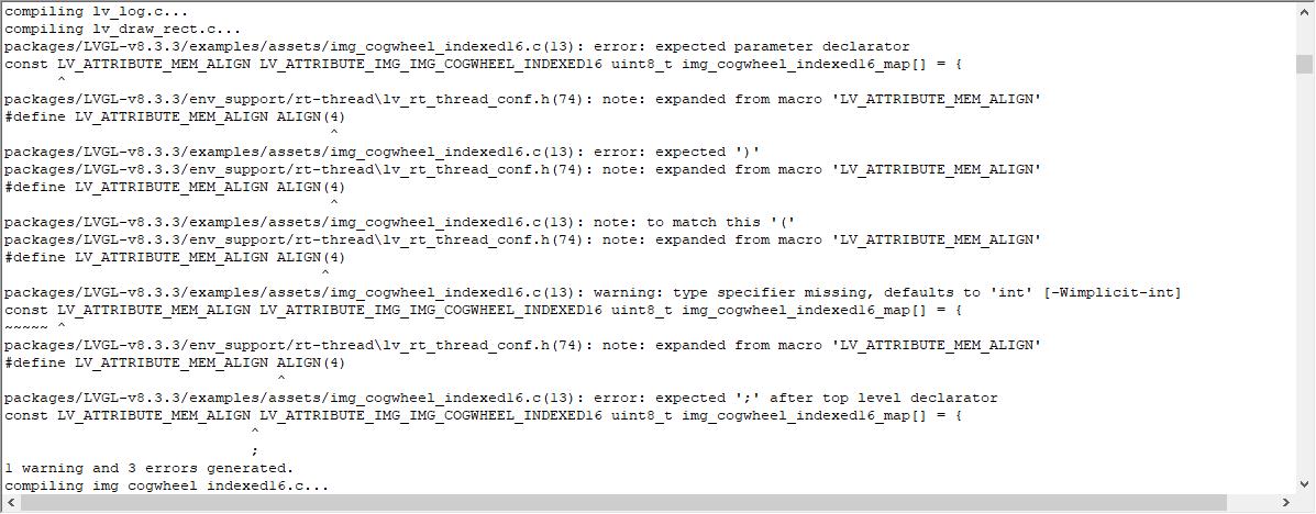

我们遇到的问题是在使用MDK5.36(Keil MDK版本5.36)和SWM34S单片机平台,在RT-Thread环境中添加LVGL 8.3.3软件包后,编译时出现了关于ALIGN()对齐宏的报错。

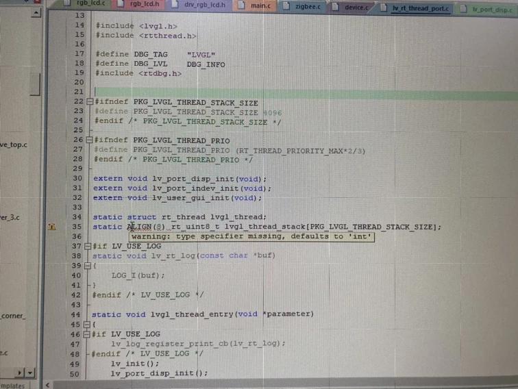

从错误信息来看,报错的位置是在`lv_rt_thread_port.c`文件中的第37行:
```c
static ALIGN(8) rt_uint8_t lvgl_thread_stack;

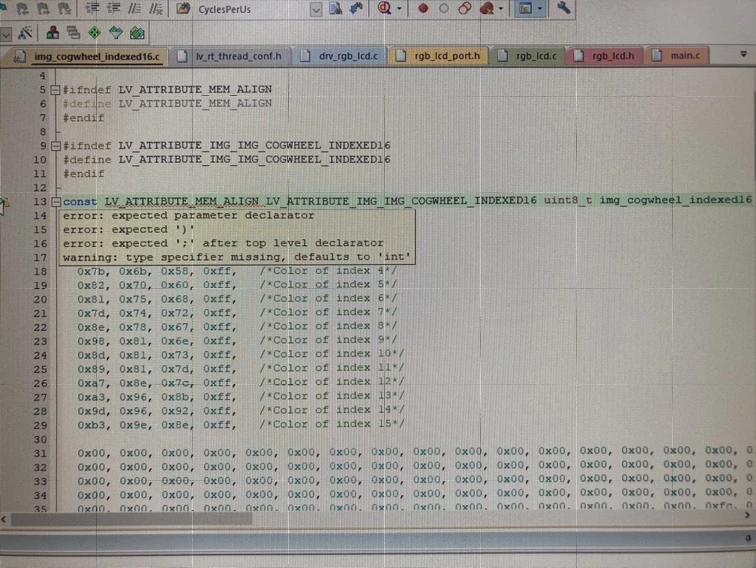

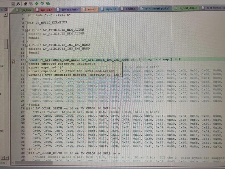

以及一些示例文件中的数组定义,如:
```c
const LV_ATTRIBUTE_MEM_ALIGN LV_ATTRIBUTE_IMG_IMG_COGWHEEL_INDEXED16 uint8_t img_cogwheel_indexed16_map[] = {...};

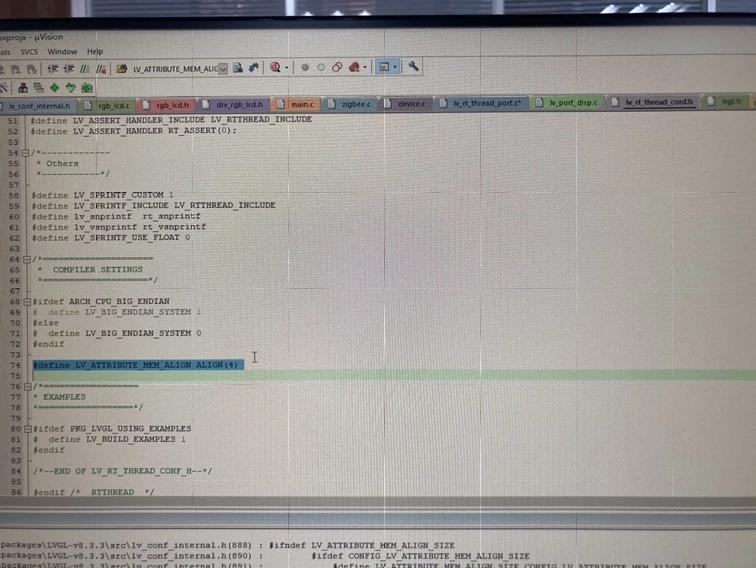

3. **LVGL的配置问题**:在LVGL中,`LV_ATTRIBUTE_MEM_ALIGN`宏用于指定对齐方式。在`lv_conf.h`中,这个宏通常定义为:
```c
#define LV_ATTRIBUTE_MEM_ALIGN __attribute__((aligned(4)))
但也可以根据需要进行修改。如果这个宏定义不正确,也会导致错误。

在`lv_rt_thread_port.c`中,使用方式是:
```c
展开后应该是:
```c
static __attribute__((aligned(8))) rt_uint8_t lvgl_thread_stack;
这种写法在Clang中是允许的。

2. **检查LVGL的配置**:在`lv_conf.h`中,确保`LV_ATTRIBUTE_MEM_ALIGN`定义正确。对于ARMCLANG,应该使用:
```c

6. **样例文件的错误处理**:对于样例文件(如img_cogwheel_indexed16.c)中的错误,同样是由于对齐宏`LV_ATTRIBUTE_MEM_ALIGN`引起的。因此,只要确保`LV_ATTRIBUTE_MEM_ALIGN`正确展开为编译器支持的对齐属性即可。

2. 修正 LVGL 对齐宏
在 lv_conf.h 中明确定义对齐属性:
#define LV_ATTRIBUTE_MEM_ALIGN __attribute__((aligned(4))) // 4字节对齐

5. 样例文件的临时解决方案
若样例文件报错,可暂时禁用严格对齐:
// 在 lv_conf.h 中
#define LV_ATTRIBUTE_MEM_ALIGN // 定义为空(不推荐长期使用)
验证步骤
- 修改
rtdef.h 或 rtconfig.h 确保 ALIGN 支持 AC6。
- 更新
lv_conf.h 中的 LV_ATTRIBUTE_MEM_ALIGN。
- 调整变量声明语法:
type var ALIGN(n);。
- 清理并重新编译工程(Rebuild All)。
注意:SWM34S 是 Cortex-M33 内核,对齐要求通常为 4/8 字节。确保对齐值符合硬件要求(如栈需 8 字节对齐)。
通过以上步骤,应能解决因对齐宏导致的编译错误。如问题仍存,请检查 MDK 的编译器选项是否已设置为 AC6(Project → Options → Target → ARM Compiler)。
