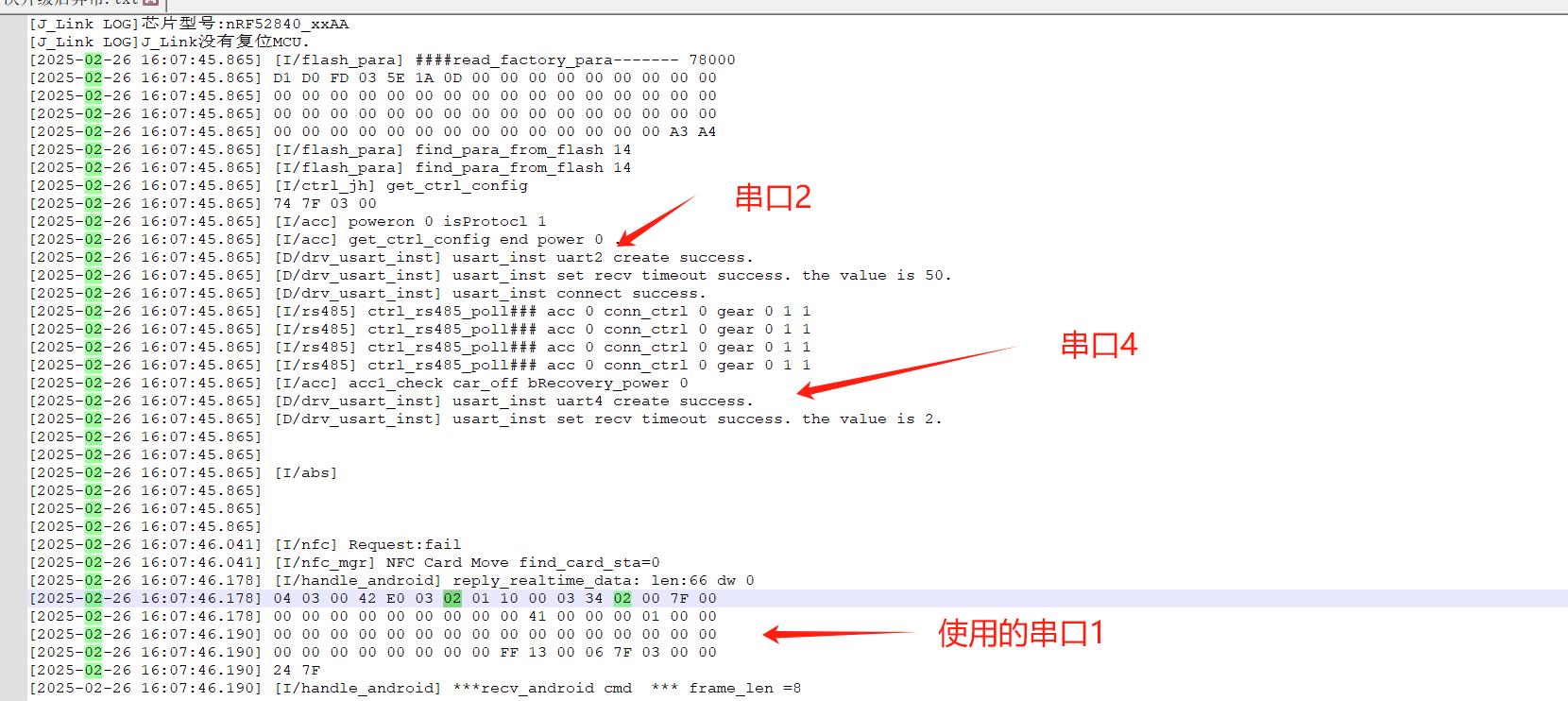

我们面对的问题是在使用J-Link连接MCU时,RT-Thread运行不正常,具体表现为:
1. 偶发重新初始化:可能是指系统偶尔会重启或者重新初始化。
2. 部分线程未退出:在重新初始化后,部分线程可能还在运行,导致状态混乱。
3. 变量错位:可能是指变量被意外修改,或者内存错乱。
4. 串口1的线程在main函数最后启动,但是未见初始化打印就已经发送数据,且数据不对。
5. 感觉是重新初始化时,串口1线程未退出,导致在重新初始化后旧线程还在运行,而新的初始化又开始了。

针对您描述的问题——使用J-Link连接MCU时,RT-Thread运行异常(偶发重新初始化、线程未退出、变量错位、串口数据异常),以下是系统化的解决方案:
核心原因分析
偶发重新初始化
- 硬件看门狗(IWDG/WWDG)超时触发复位
- 堆栈溢出导致HardFault
- 电源电压不稳定或外部干扰
- 中断冲突(如SysTick/PendSV优先级问题)
串口线程异常
- 线程未退出导致复用:复位后旧线程仍在运行,与新初始化线程冲突
- 全局变量未复位:非冷启动时,
.bss/.data段未清零
- 硬件初始化顺序错误:串口外设未初始化完成时,线程已发送数据
