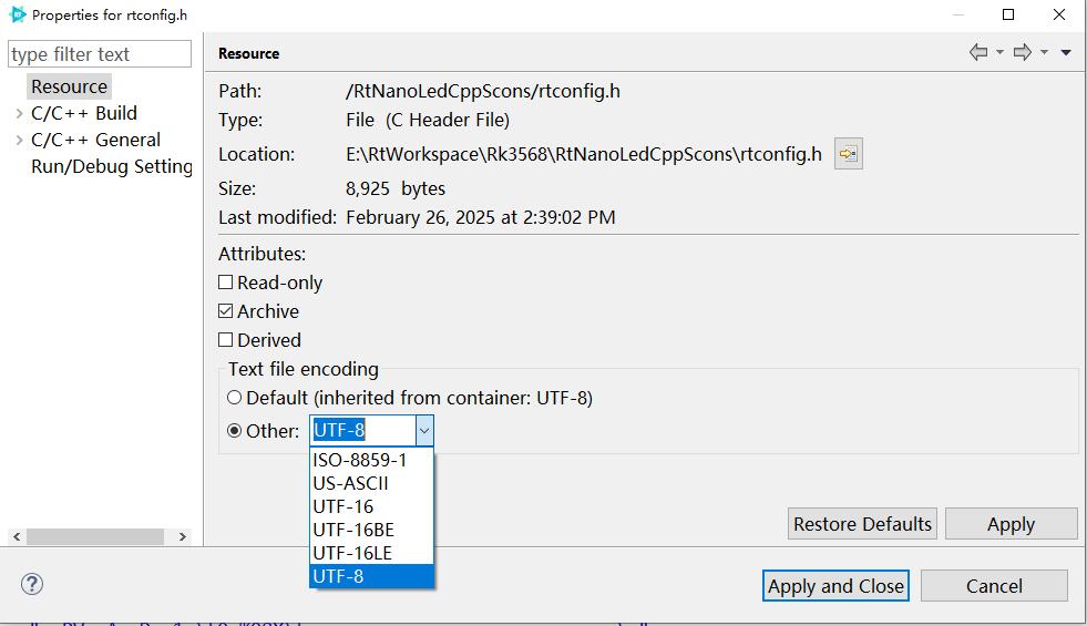

### 方法1:在RT-Thread Studio中修改文件编码
- 打开乱码的文件。
- 在编辑区域右键,选择“Properties”(属性)或者通过菜单栏的“File”->“Properties”。
- 在属性窗口中,选择“Resource”选项卡,在“Text file encoding”区域,选择“Other”,然后在下拉框中选择“GB2312”或“GBK”。如果没有GB2312,可以尝试GBK(因为GBK是GB2312的扩展,且更常用)。
- 点击“Apply and Close”,查看是否正常显示。

要在 RT-Thread Studio 2.2.8 中支持 GB2312 编码并解决中文乱码问题,请按照以下步骤操作:
方法 1:修改单个文件编码(推荐)
打开文件:
在 IDE 中打开显示乱码的文件(如 .c 或 .h 文件)。
修改文件编码属性:
- 右键点击文件 → 选择 Properties(属性)。
- 在 Resource 选项卡 → Text file encoding 区域:
- 选择 Other → 手动输入
GB2312 或选择 GBK(兼容 GB2312)。
- 点击 Apply and Close 保存设置。
刷新显示:
文件将自动重新加载,中文应正常显示。
