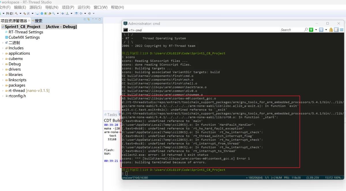

在使用RT-Thread Studio创建工程后,直接打开ENV(RT-Thread Env工具)进行编译可能会遇到报错的情况。这通常是因为RT-Thread Studio和ENV工具有不同的工程配置方式和工作环境。下面我将详细解释可能的原因以及解决方法。
### 可能的原因:
1. **环境变量冲突**:RT-Thread Studio在创建工程时会设置自己的环境变量,而ENV工具也有独立的环境变量(如RTT_ROOT)。两者可能冲突。
2. **工程路径问题**:ENV工具要求工程路径中不能有空格或中文字符,而RT-Thread Studio创建的工程路径可能包含这些字符。
3. **工具链配置不同**:RT-Thread Studio使用内置的工具链,而ENV工具可能使用系统环境变量中的工具链(如gcc-arm-none-eabi),版本不一致可能导致问题。
4. **scons构建系统的配置差异**:RT-Thread Studio生成的工程可能已经配置了特定的scons脚本,而ENV工具使用自己的scons构建,配置可能不兼容。
5. **工程文件未同步**:RT-Thread Studio生成的工程可能包含一些特定的配置文件(如rtconfig.h),而通过ENV工具编译时可能需要重新配置。
### 解决方法:

在RT-Thread Studio中创建的工程,直接通过ENV编译报错,通常是由于环境配置不一致、路径问题或工具链问题导致的。按照上述步骤检查和调整,应该可以解决大部分问题。如果问题仍然存在,请提供具体的错误信息,以便进一步分析。
在使用RT-Thread Studio创建工程后直接打开ENV工具编译报错,通常由以下原因及解决方案造成:
常见原因及解决方案
1. 环境变量冲突
- 问题:
RT-Thread Studio与ENV工具的环境变量(如 RTT_ROOT)冲突,导致编译时路径错误。
- 解决:

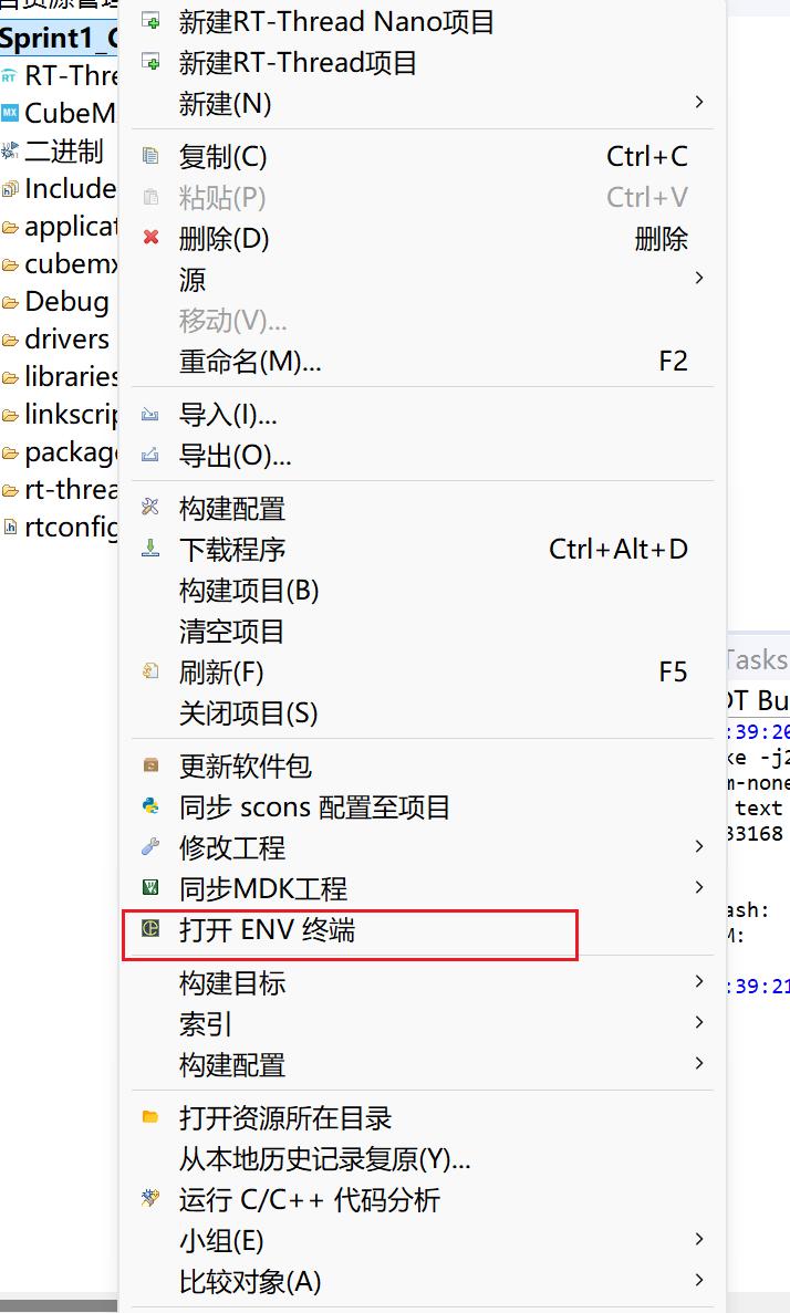

- 关闭所有ENV窗口,重启RT-Thread Studio。
- 在Studio中通过 "工具栏 → RT-Thread" → 打开Env窗口 启动ENV(确保环境变量自动同步)。
- 避免手动从外部直接启动ENV工具。

- 重启RT-Thread Studio,并通过其内置按钮打开ENV。
- 检查工程路径,确保无中文/空格。
