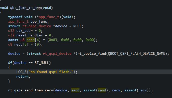

问题分析:
根据描述,问题发生在QBoot跳转到应用程序(APP)时,具体是在执行`void qbt_jump_to_app(void)`函数中的`rt_qspi_send_then_recv`时报告了总线错误(Bus Fault)。同时,Ymodem_OTA下载固件正常,QBoot更新APP也没有报错,说明固件下载和写入过程没有问题。但是启动时等待5秒后(应该是QBoot等待按键进入升级模式的时间,然后尝试跳转到APP)出现错误。
错误位置:`qboot_stm32.c:106`的`rt_qspi_send_then_recv`调用。
可能的原因:
1. 跳转到APP之前,QSPI外设没有正确关闭或去初始化,导致在跳转后APP中重新初始化QSPI时发生冲突。
2. 中断未正确处理:在跳转到APP之前,没有正确禁用中断或者没有重新设置中断向量表。
3. 堆栈指针(SP)和程序计数器(PC)在跳转时设置不正确。
4. QSPI设备在跳转前没有进行必要的清理操作(比如关闭DMA传输、清除中断标志等),导致在APP中操作QSPI时出现异常。
5. 内存访问错误:可能是访问了无效的内存地址。

但是,问题是在跳转前(还在QBoot中)执行`rt_qspi_send_then_recv`时就报错了?注意问题描述中定位到的是在跳转函数中的`rt_qspi_send_then_recv`报错。所以,实际上在跳转之前就已经发生了错误。
因此,我们需要重新审视:这个`rt_qspi_send_then_recv`调用在跳转函数中做什么?为什么在跳转之前还要进行QSPI操作?
根据问题中提到的代码位置:`qboot_stm32.c:106`,我们需要查看那行代码的具体上下文。
如果确实在跳转前需要发送一些命令(比如退出QSPI模式等),那么可能是这个操作本身导致了错误。可能的原因有:
- QSPI设备在之前已经被关闭或进入错误状态。
- 发送的命令或参数不正确。
但是,根据问题描述,SFUD中使用的QSPI一直很稳定,说明QSPI驱动本身没有问题。那么问题可能出现在跳转前这个特定的操作上。
建议:
1. 检查跳转前执行`rt_qspi_send_then_recv`的目的。是否必要?如果是为了退出QSPI模式,那么可以尝试用更简单的方式,比如发送一个简单的命令。
2. 在调用这个函数之前,确保QSPI设备是打开并且可用的。
3. 检查`send`和`recv`缓冲区是否有效(比如不是空指针,没有越界)。

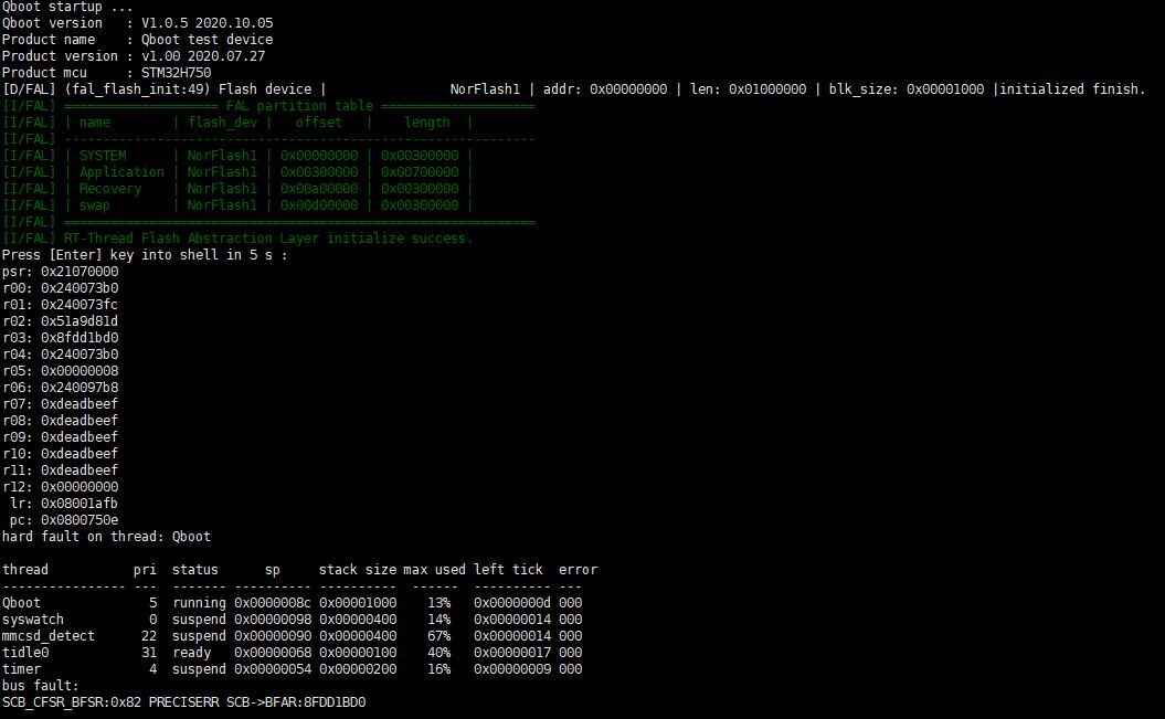

另外,注意总线错误(Bus Fault)通常是由于访问了无效的内存地址或者对齐问题等。所以,检查`rt_qspi_send_then_recv`的参数:
- `device`:确保设备指针有效。
- `send`和`recv`:确保这两个缓冲区地址有效,并且是4字节对齐的(如果QSPI要求对齐的话)。
总结修改方案:
1. 检查并确保`rt_qspi_send_then_recv`参数正确。
2. 如果参数没问题,尝试注释掉这行代码,看是否还会报错。如果不报错,说明这个操作可以移除(或者考虑在APP中处理)。
3. 如果注释掉后仍然报错(或者不能注释,因为必须执行),那么需要检查QSPI驱动在跳转前的状态。可以在执行这个命令之前重新初始化QSPI设备(如果之前关闭了,则重新打开,然后配置为基本模式)。
由于问题描述有限,以上为常见处理思路。如果问题依旧,需要进一步提供更多信息(如跳转函数的完整代码,错误发生的具体环境等)。

5. 验证App的启动流程
- 检查点:
- 确保App的启动文件(如
startup_stm32xxx.s)正确初始化堆栈。
- 确认App的链接脚本中代码起始地址与
qboot的跳转地址一致(无地址重叠)。
6. 调试手段
最终修复方案示例
void qbt_jump_to_app(void) {
// 1. 关闭中断
__disable_irq();
// 2. 关闭并复位QSPI
rt_device_t device = rt_device_find("qspi1");
if (device) {
rt_device_close(device);
// STM32硬件复位QSPI外设
__HAL_RCC_QSPI_FORCE_RESET();
__HAL_RCC_QSPI_RELEASE_RESET();
// 3. 设置App堆栈指针和PC
uint32_t app_addr = 0x08010000;
uint32_t sp = *((volatile uint32_t*)app_addr);
uint32_t pc = *((volatile uint32_t*)(app_addr + 4));
__set_MSP(sp);
SCB->VTOR = app_addr; // 更新向量表
// 4. 跳转
((void(*)(void))pc)();
注意事项
- 复位必要性:某些MCU的QSPI外设在跳转后需完整复位才能重新初始化。
- SFUD兼容性:若App使用SFUD,确保其初始化时能处理"外设已初始化"的状态(或主动复位QSPI)。
- 时序问题:在
qboot中移除所有跳转前的QSPI操作,除非确认为必要且安全的退出命令。
通过以上步骤,应能解决跳转时的总线错误问题。重点在于硬件状态的清理和中断环境的隔离。如果问题仍存在,建议结合硬件调试工具进一步分析QSPI信号波形。
