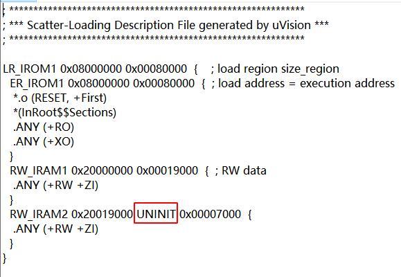

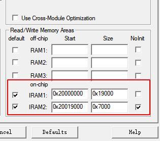

在keil中可以设置一个ram的区域,存放于该区域的数据上电或复位是不会初始化的,在kei中的操作以及生成的sct文件如下:
在IAR中通过icf文件也是可以实现上述划分定义的。
那么在RTT Studio中如何实现?
