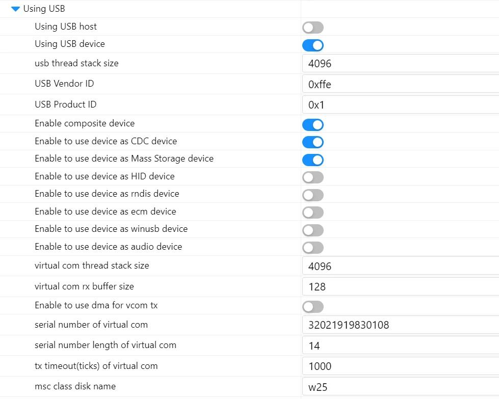

usb device开启u盘功能,拷贝卡顿怎么解决?
STM32f407芯片
flash芯片 w25q128
usb device接口,用的是PB14和PB15 HS_OTG
  • #define BSP_USING_USBDEVICE
  • #define EP_MPS_64 0U
  • #define BSP_USBD_TYPE_HS
  • #define BSP_USBD_SPEED_HSINFS 1

配置启用的虚拟串口和存储,设备名时w25,这个是spi通过sfud挂载的flashw25q128
  • int spi_flash_init(void)
  •     extern rt_err_t rt_hw_spi_device_attach(const char *bus_name, const char *device_name, GPIO_TypeDef* cs_gpiox, uint16_t cs_gpio_pin);
  •     rt_hw_spi_device_attach("spi1","spi10",GPIOG,GPIO_PIN_8);
  •     rt_sfud_flash_probe("w25","spi10"); // 获取 sfud_dev
  •     return RT_EOK;
  • INIT_DEVICE_EXPORT(spi_flash_init);

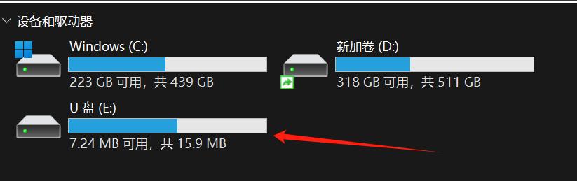

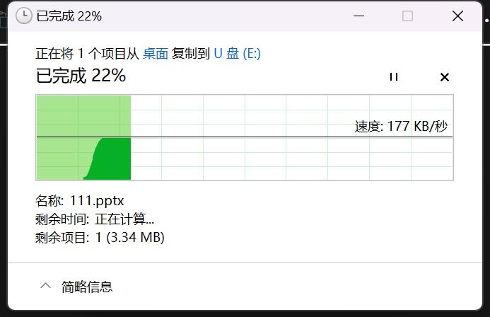

启动后电脑可以识别u盘,也可以拷贝文件,但是向u盘拷贝文件时大概十几秒进度条会动一下然后再卡十几秒,不能连续写入
将存储设备换成sdio挂载的tf卡也是一样的
但是从u盘向外拷贝文件则不会卡,会连续走进度条
请大神分享问题是什么,谢谢!
