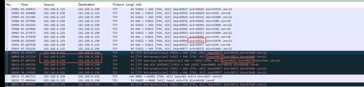

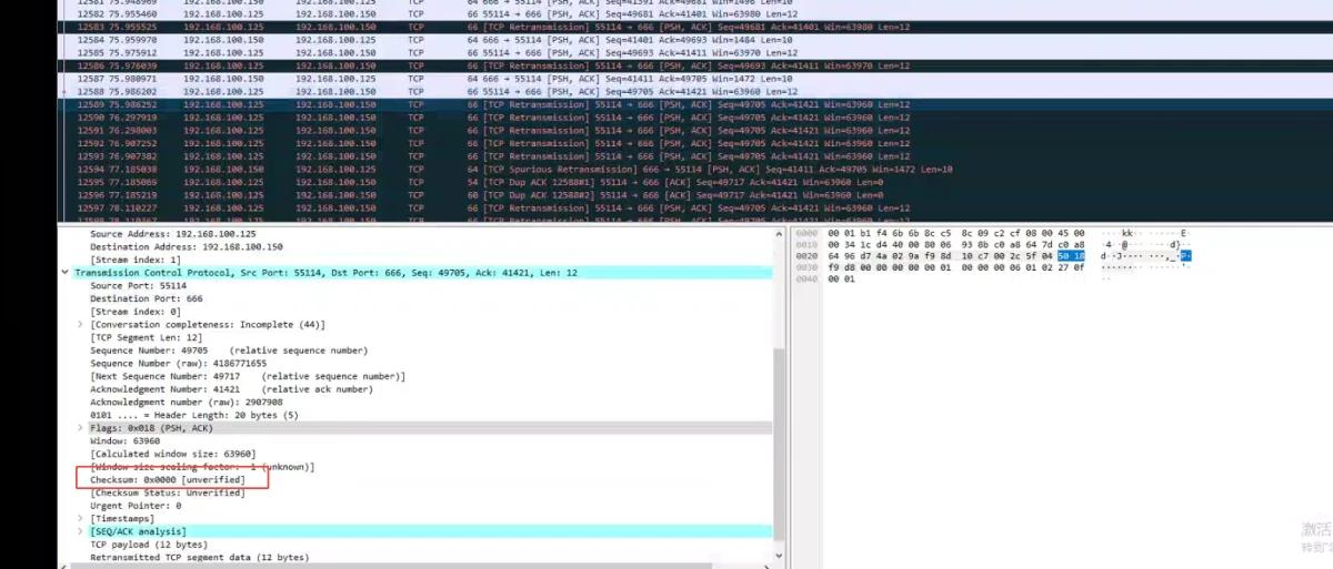

针对GD32F470+LWIP TCP偶尔丢包的问题,结合您的描述和排查过程,建议从以下几个关键方向进行深入排查和解决:
1. 排查硬件校验和问题(核心疑点)
尽管您已检查宏定义,但GD32F470的硬件校验和可能存在隐性使能或芯片特定缺陷:
再次确认校验和配置:
在gd32f4xx_enet.c驱动文件中,检查以下关键代码段:
/* 接收路径 */
if (ENET_DMA_RXDESC_CRCHL(rcv_frame.rxdesc) & ENET_DMA_RXDESC_CE)
p->flags |= PBUF_FLAG_IS_CUSTOM; // 标记校验错误
/* 发送路径 */
dma_txdesc->ctl |= ENET_DMA_TXDESC_CIC_BYPASS; // 确保发送禁用硬件校验
若存在校验错误标记,需在low_level_input()中丢弃该包。
强制软件校验和:
在lwipopts.h中显式禁用硬件校验和:
#define CHECKSUM_CHECK_TCP 0 // 强制TCP校验由软件计算
#define CHECKSUM_CHECK_IP 0
#define CHECKSUM_CHECK_UDP 0
重新编译并测试,观察是否解决。

5. 启用LWIP调试与统计
在lwipopts.h中启用诊断:
#define LWIP_STATS 1
#define LWIP_STATS_DISPLAY 1
#define TCP_DEBUG LWIP_DBG_ON
#define ETHARP_DEBUG LWIP_DBG_ON
丢包后通过netstat()打印统计信息,重点关注:
link_lost(物理层丢包)
memerr(内存分配失败)
chkerr(校验和错误)

测试方案
- 压力测试工具:
使用iperf进行持续TCP吞吐测试:
iperf -c 192.168.100.150 -t 3600 -i 10 # 持续1小时测试
- 监控手段:
- 在板卡侧添加
丢包计数器,记录low_level_input()中校验失败或内存分配失败的包。
- 通过
wireshark过滤tcp.analysis.retransmission定位重传时刻的交互数据。
通过以上步骤逐步排查,重点关注硬件校验和配置和DMA描述符泄漏问题,这两者在GD32F470应用中最为常见。若问题依旧,建议联系GigaDevice技术支持获取芯片勘误手册(Errata Sheet),确认是否存在已知硬件缺陷。
